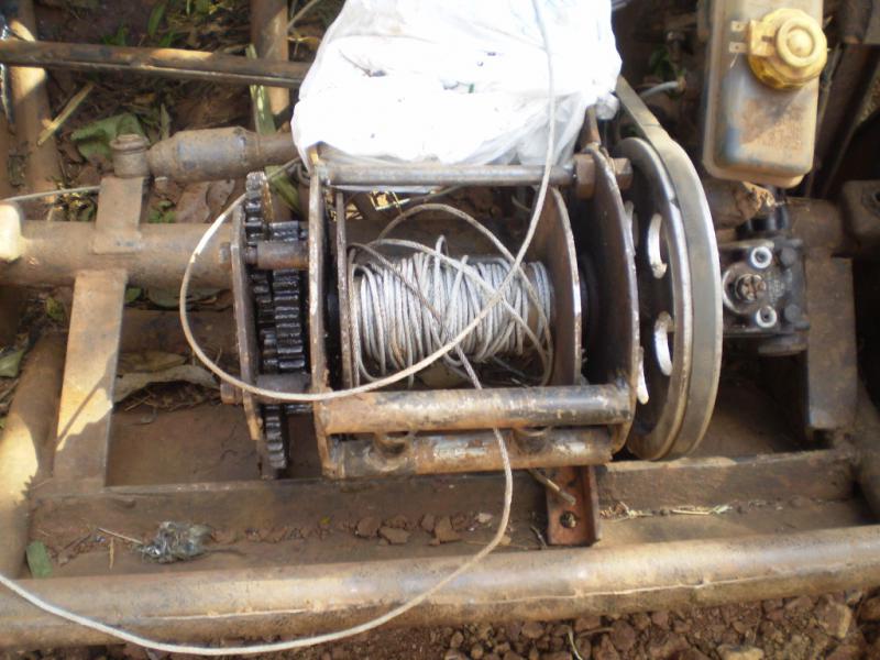

    Pessoal , este guincho vi no topico gaiola ap 1.6 injetada do colega lucaasmo é claro que gostaria de saber se ele permite comentarmos sobre o guincho que ele postou a foto , a tempos venho estudando meios de colocar um guincho, meu orçamento anda muito apertado $$ e sempre busco uma solução que seja mais em conta, que motor que toca o guinho ? se molhar a polia patina a correia ?

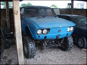

    Tambem andei me preocupando com guincho, essa semana comprei um pra por na Brasilia 4x4 q to fazendo, mas ainda não descarto um guincho pra gaiola.
    Ai foto do q comprei pra Brasilia.

    Esse guincho um amigo importo direto da China, vai me custa uns R$ 1500, não recebi os emails, mas meu email é autodemolidora@hotmail.com
    Na Brasilia to usando os diferenciais e a caixa Mitsubishi, da Pajero Sport, o motor é Golf 2.0 bloco alto fluxo cruzado, Injeção MI com gerenciador Hardware, Turbina K16, o chassis é made por nóis...
    Realmente só a carcaça é Brasilia.

    Neste guincho com polia que tem na gaiola do lucas, voce sabe que motor daria certo ?

    Bom Dan, vou iluminar as ideias, hehe, bom, essa é da gaiola do meu amigo, e assim, foi pego uma talha manual sabe? aquelas de corrente de umas 3toneladas certo? no caso foi pego só as reduçoes delas, e foi feito um caretel para o cabo e a frente do caretel, ai adaptamos uma base de ferro interligada ao caretel atraves de uma polia grande, e de motor que é o segredinho né? para nao consumir muita bateria e ele toca muito bem, o motor é um motorzinho de aranque, o motor de aranque do AP, e ai foi simplesmente feita a inversao dele(para tocar para os dois lados) para enrolar e desenrolar o cabo, mesmo molhado nao patina correia, é correia V normal, unica coisa que ta isolado com sacolinha plastica é o motor de aranque, para nao entrar barro, ele nao esquenta, mas sempre ajudamo com a gaiola, para se ter uma ideia, no plano a gaiola engatada em 1ª ou ré, o guincho arasta ela facil facil.
    de custo ele teve a talha, pois o motor de aranque ele tinha, no ferrovelho ele pagou R$ 30,00 reais da talha, qualquer coisa estou a disposição.

    E ai Lucas beleza ! obrigado pelas dicas ! se não for te atrapalhar envia mais alguma foto do guincho é que não tenho muita habilidade em montagens entao mostro as fotos para meu irmão para tentarmos fabricar, meu irmão tem um %¨&*&¨%# tão grande que estes tempos atras um cara tinha um guincho work jogado no quintal e vendeu pra ele por 300,00 completo, foi ligar funcionava igual um relogio !
    No arranque voce adptou uma polia na ponta ?

    Cara eu vou tirar mais fotos, e assim que eu tiver eu posto para voce. No aranque eu coloquei uma polia pequena( a mais pequena que deu) e no caretel coloquei uma Grande, que ai ja deu mais uma reduzida, alem das reduzidas da talha.
