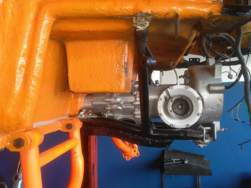

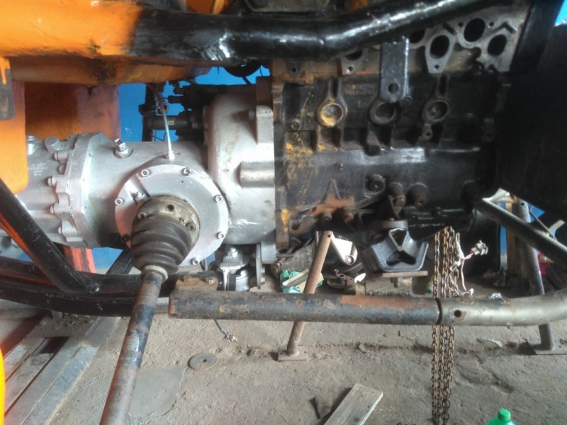

    cambio de gol 1.0 x cambio de kombi-8bb5bb3c-1277-44c5-936f-04b62a94af8f.jpg O cambio do gol mil é perfeito! Consegui usar o motor AP nos buggys que fabrico e ficou perfeitocambio de gol 1.0 x cambio de kombi-22d0e8a1-a4dd-4d1c-a05c-106923f3d850.jpg

    Citação Postado originalmente por nilaraujo Ver Post
    Vc fez uma flange pra usar o cambio invertido e motor ap?
