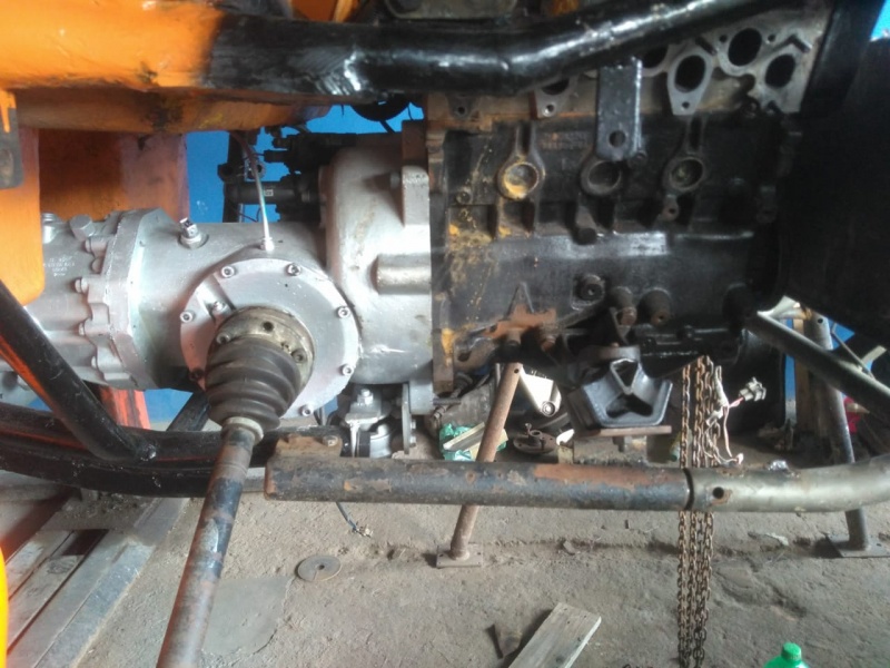

  • 16/09/2018, 12:06
    nilaraujo
    2 Anexo(s)
    Anexo 561508 O cambio do gol mil é perfeito! Consegui usar o motor AP nos buggys que fabrico e ficou perfeitoAnexo 561509
  • 16/09/2018, 14:08
    Jr borges
    Postado originalmente por nilaraujo Ver Post
    Vc fez uma flange pra usar o cambio invertido e motor ap?
