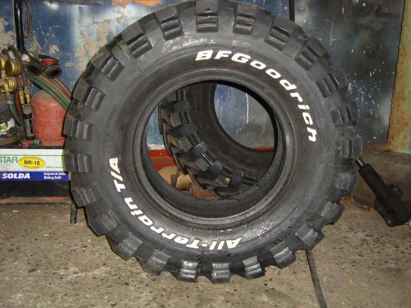

    comprei da ost pneus é o super maxis foi 400 reai cada pq eu nao tinha carcaça, e vei umas carcaça bonita da bf goodrich com escrita branca e tudo. espero que fique OTIMO pq a facda nao ta sendo pequena. tentei bota a foto deles aki mais minha net hoje ta uma m.,,
    Miniaturas de Anexos Miniaturas de Anexos Alguem usa pneus aro 16 na gaiola ou baja ?-123-024.jpg
    agora foi a foto.
