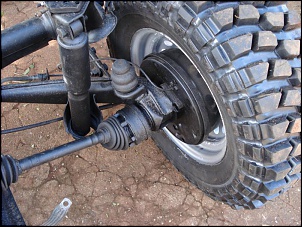

    Estou tendo um problema ao rodar com minha gaiola (ainda em construção) Ao arrancar em 1ª, ou em subidas e descidas leves em 2ª, se houve uns estalos que parecem vir das juntas deslizantes da homocinética do lado direito trazeiro, em 3ª e 4ª marchas e em velocidades mais altas não se houve nada,( minha gaiola usa suspensão IRS de uma Variant II 1980), hoje fui a loja e comprei uma junta deslizante e troquei, não adiantou! comprei outra, agora as duas pontas são novas e mesmo assim o estalo continua!
    Alguém por favor poderia dar uma ideia de onde pode estar o problema?

    Dê uma olhada nos semi eixos, deve ter uma folguinha no movimento dele...pela foto a sua suspensão trabalha toda aberta, o que pode estar "esticando" os semi eixos....ou tire as rodas do chão e gire-as com a mão , talvez vc possa ver alguma coisa a mais.

    Flávio, eles tem a folga que deve ter, e tirando as rodas do chão e girando-a, tem um lugar no giro de 360º que parece que ela tranca e dá um "pulinho", e sempre no mesmo lugar ela parece dar este "pulinho", deve ser onde tá estalando ao rodar, eu só ñ to conseguindo achar de onde vem o estalo. Agora com as juntas novas ficou um pouco mais justa a folga, mas antes tinha bem mais folga e tinha o estalo também.

    Olá, pelo que se percebe nas fotos que vc ergueu bem a regulagem dos facões, pede pra subir umas 4 pessoas na traseira para a suspensão baixar, se parar o ruído é porque as homocinéticas estão trabalhando no limite de angulação que é de 22 graus...hehe, Abraço.

    Troque a da roda também, até por outra usada, se der o pulo pode ser que está dando final de curso (ângulo) da homocinética.
    Ta esticada demais , mesmo não sendo esse o problema ...

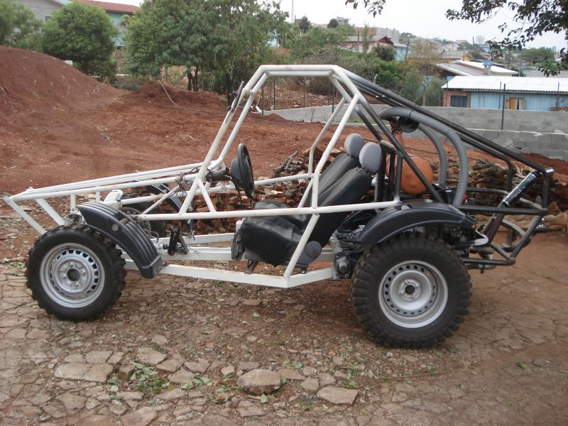

    Jóy que para-lamas é esse?
    Eu acho que é de carreta graneleira.. Abs.

    olá Denilson, comprei um para-lamas de carreta, recortei e deu pra fazer os quatro da gaiola, além de ñ contribuir em nada no peso da mesma, ñ enferruja e nem retem barro...

    Eu tbm tenho este problema e identifiquei que é proveniente da caixa qdo as rodas estão levantadas eu rodo a esquerda e a caixa dá um tranco (pequeno) e se eu desacoplo as homocineticas e giro na mão nada acontece... acho que a inclinação força aquela parte flageada da caixa....
