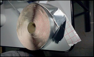

    Conheci uma manta a qual gostei muito. Porém não sei o nome dela nem onde adiquirí-la !
    Ela foi usada em uma sala cofre montada pela Aceco aqui na empresa em que trabalho. As pessoas da Aceco que conversei não sabem a origem do produto nem o nome comercial do mesmo.
    A manta é de uma superfície plástica metalizada. Parece-me mylar, mas não tenho certeza. É muito resistente à rasgos e riscos !
    O adesivo parece ser de uma camada de pó de borracha misturada com cola, é fina próxima de dois milimetros, porém parece que adere muito bem, sem precisar de maçarico.
    A manta asfáltica com alumínio não me agrada pela relativa fragilidade da camada de alumínio muito fina, facilmente perfurável e riscável !
    Segue foto anexa para conhecimento !
