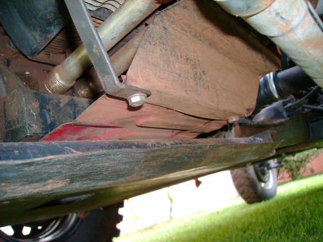

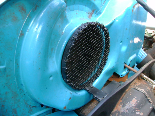

    Olá, tenho certeza que vai ficar bom seu motor, pra não ter dor de cabeça é só montar com cuidado usando um torquímetro, aproveita e da um talento nas latas do motor, eu tenho na minha Gaiola com dois carburadores (sou Mecânico...rsrs), nunca deu zica, vou colocar um mais forte agora que fiz com siMotor 1700 a ar-imagem-076.jpgstema de lubrificação Full flow, filtro de óleo externo do AP, comandinho, injeção da Kombi...etc, assim que eu instalar faço um vídeo...hehe, abraço.
