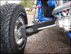

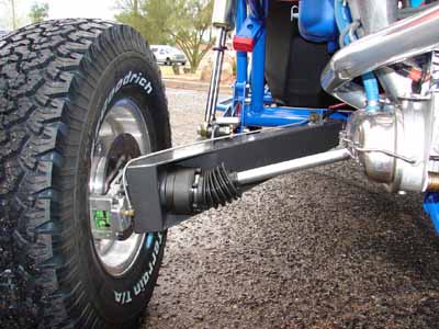

    eu pretendia fazer a
    lgo parecido com isso na foto deixando os eixos de torção, mas como tive que cortar para a tcase fiz as balanças tubolar bem reforçadas, o unico problema é que eu quero deixar ela um pouco mais dura e vou ter que mudar um pouco o angulo das torres....

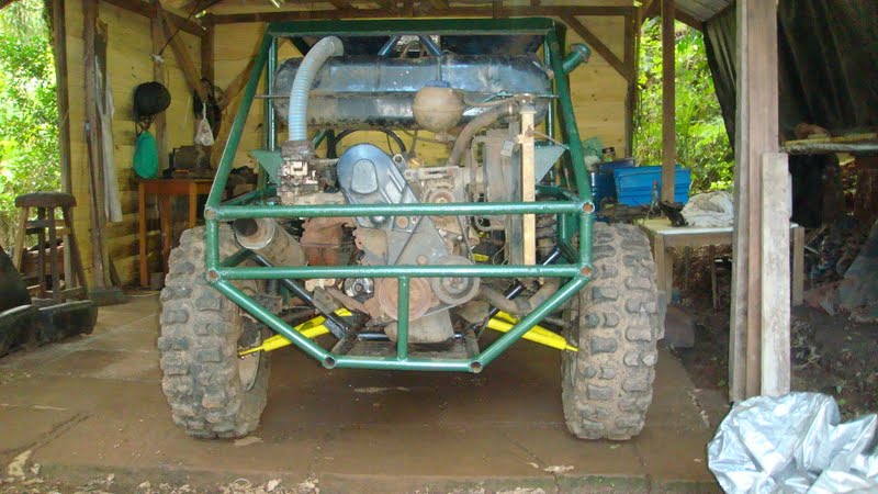

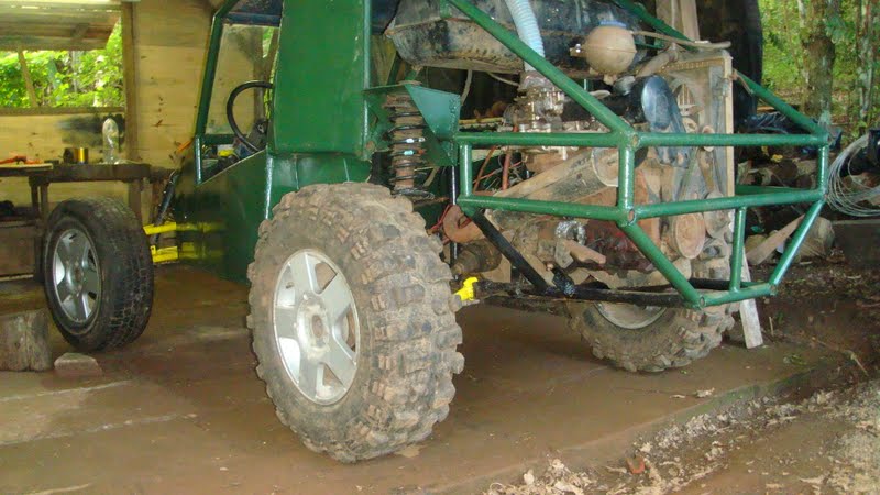

    Segue fotos..
    Miniaturas de Anexos Miniaturas de Anexos -pqaaabtzb8fshbhzfuhngm5a_yo7acl9qt58il0peecuog5ivgfmfpi1xnpp5ipkh5okkfffzi1jyyli8fjg-x3pi48am1t1.jpg   -pqaaafppehpygykzyp2zmmy5c4aya3lbanz6pair3zho7qoau24unzvctgk7b4qtycfuggutx-x3h3qg1tr3z2l_vqoam1t1.jpg   -pqaaajp9sy9lfrmsxwbkuklybyjpnqjizam1znnl2ijzd6alanl-jgjevzrayijb0s_erksuzghzl189rwz7tvqvu7eam1t1.jpg

    Está com 52cm do chão

    Certeza sim.. uso 225/75/15..
    Mas tenho um angulo meio agressivo nas homocineticas.. as vezes quebra..
    nesta foto ela não está tão alta ainda.. depois disso troquei os amortecedores do santana que vão nas torres e coloquei outros que um amigo meu fez para min..com mais curso..
    fazendo isso aumentou a altura dela e seu curso.
