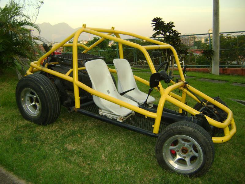

    Tenho uma aranha com chassi de Brasília reduzida e comprei um par de pneus 33/12,5 15'' mais ta grande demais e ta batendo naquela ponta do facão, como eu faço? Me ajudem... um amigo falo pra min colocar a do fusca mas como nao intendo nda prefiro contar com voces que ja conhecem abrigado
    E outra, alguns dizem que é melhor pneu com camera e outros dizem que sem camera é melhor, minha finalidade é pescar na praia me ajudem qual é o melhor? Preciso comprar um par de roda 15'' com 10'' de tala e ta brabo pra achar, pensei em alargar a minha mas a tala nao vende em lugar nenhum me indiquem algum lugar?

    -dsc02615.jpg Essa é minha aranha!
    Olá amigo, se não me engano aquela ponta de fação é da suspensao IRS, e n sei se da pra ser trocada bem assim, é uma caracterísitica da IRS, não sei te dizer pq n uso a IRS e para pescar velho nem precisaria pneu borrachudo mas já q tens... eu prefiro sem camara o pneu e dependendo o lugar é só murchalo um pouco q ja garra bastante n que o sem camara mude muito... mas todos casos, mals por n saber se da pra subsituir pela do fusca. vlw
    Troca a barra de torção e coloca a do fusca que não é pra fora igual essa da brasilia , só isso

    Troca o facão pelo do fusca ele não tem aquela ponta pra fora ke pega no seu pneu. Seu amigo esta correto.

    Como já disseram aquela parte pra fora do eixo de torção na brasilia é uma caracteristica da susp. dela, a solução é trocar tudo pela do fusca ou inutilizar o sistema de barra de torção, utilizando os facões epenas como braços de susp. e usar molas helicoidais ou até mesmo uma torre completa de susp. com mola e amortecedor para fazer o papel da barra de torção, eu acredito que esta é a melhor solução pois além de caber os 33 (pois daí você poderá cortar a parte da susp. que sai pra fora), você irá melhorar o sistema de susp. e não vai alterar o chassi.

    boa noite amigo a suspensao irs nao tem a ponta so a brasilia que tem ponta para fora e nao da para cortar pois as estrias sao na ponta.
