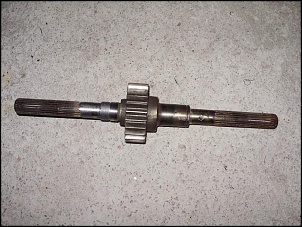

    FC..a ideia de fazer com uma redução da kombi eu já tive faz tempo..inclusive já tenho até uma começada...Reduzida em gaiola.-eixo-da-caixa-reduzida.jpg
    Usei as ranhuras de uma caixa de chevete ( 2 aliás )..
