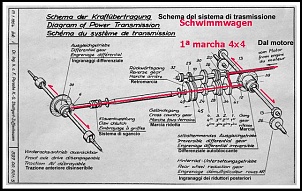

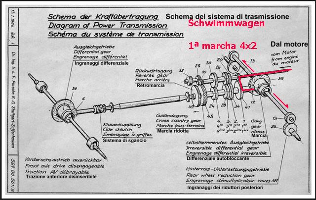

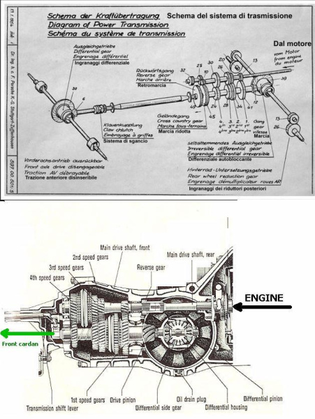

    Usuário Avatar de CAPT GOTTLIEB
    05/12/2013
    AMPARO/SP
    78
    869
    Agradecimentos: 110

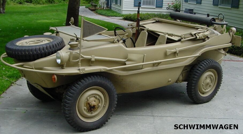

    Esta é a configuração do câmbio-diferencial do Fusca militar 4x2 e 4x4 usado pela Werhmacht durante a Segunda Guerra Mundial. O Schwimmwagen era assim. Tinha um diferencial dianteiro com relações iguais ao traseiro e uma alavanca longa engatava 4x4 e reduzida. Por não ter T-case a reduzida só podia ser usada na posição 4x4 e apenas para 1ª marcha. Após a guerra dizem que norte-americanos e ingleses proibiram a Volkswagen de fabricar qualquer versão Fusca 4x4.
    Reduzida em gaiola.-schw-gearbox.jpg Reduzida em gaiola.-schw-gearbox-4x2-1m.jpg Reduzida em gaiola.-schw-gearbox-4x2-234m.jpg Reduzida em gaiola.-schw-gearbox-4x2-re.jpg Reduzida em gaiola.-schw-gearbox-4x4-1m.jpg Reduzida em gaiola.-schw-gearbox-4x4-1m-rdz.jpg Reduzida em gaiola.-schwimmwagen-01.jpg
    O Schwimmwagen era um Fusca, versão militar, 4x2, 4x4 e com reduzida só para 1ª marcha. Era anfíbio, mas muito longe de ser um barco. Sua função era apenas a de cruzar rios e lagoas e para sair da água precisava obrigatoriamente da tração dianteira. Por isso era também 4x4. Fez enorme sucesso na frrente russsa, que naquela época era um país que quase não tinha estradas asfaltadas. Era quase tudo estrada de terra ou lama.
    Desejo-lhe sucesso na sua adaptação.
