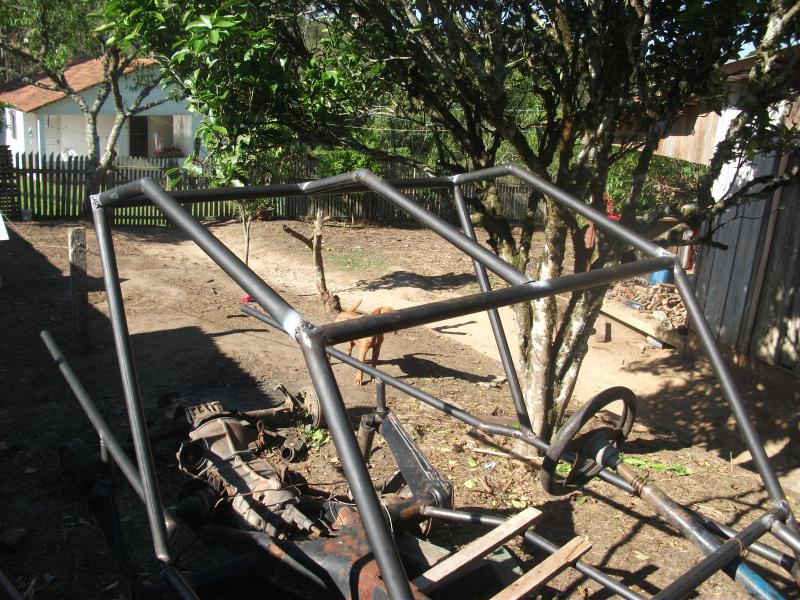

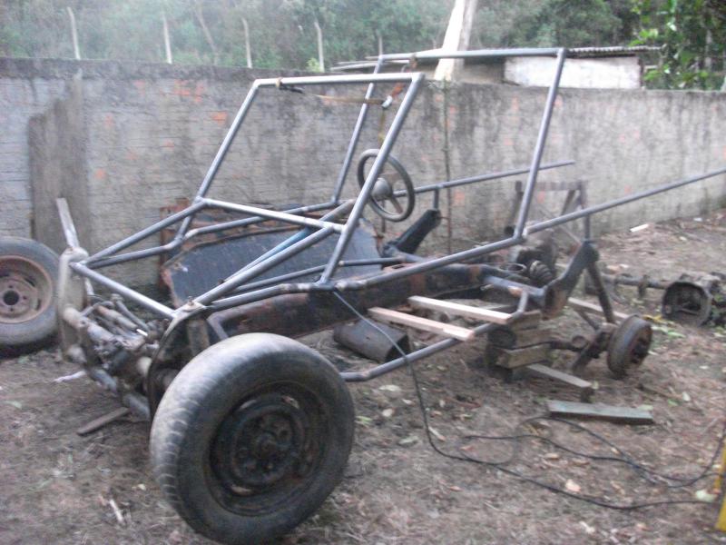

    Samuzeiro..só um palpite...coloca um pedaço de 20cm nos cantos encima no parabrisa e santo antonio , cortado em 45 graus, fica mais bonito...no mais tá beleza...

    e ai cezar blz... com certeza vai ser colocado em varios pontos, amanha axo q termino a estrutura dai vo partir pros reforços
    ... abrass a hora q axar algo pode dar seus pitacos com certeza...

    E ae blz..ta ficando legal em! Quais as medidas dos tubos que vc ta usando?

    obrigado... os tubos são 1' e 1/4 com parede 2mm...

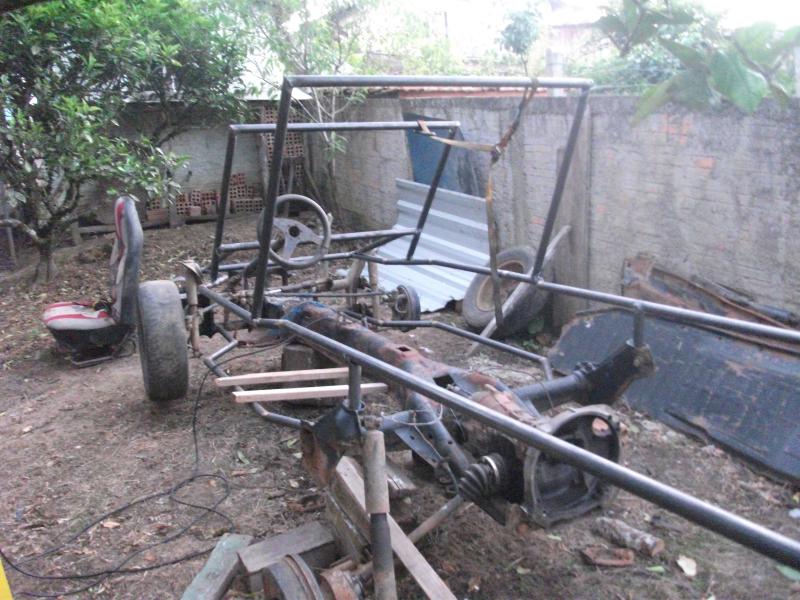

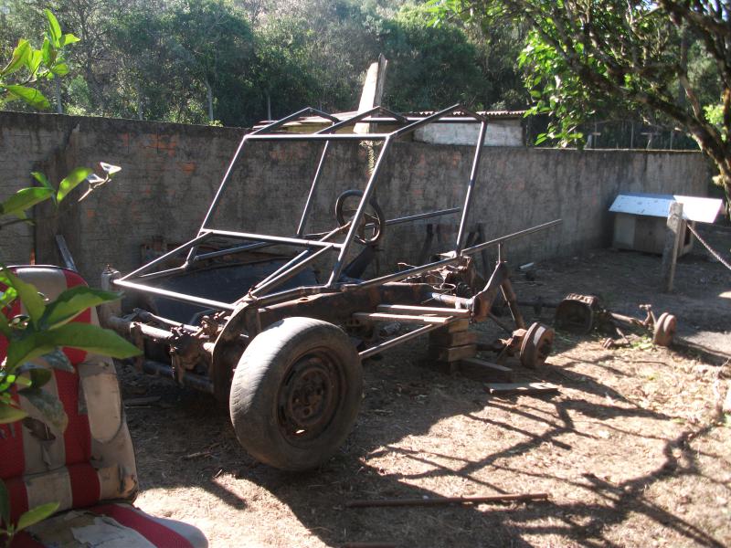

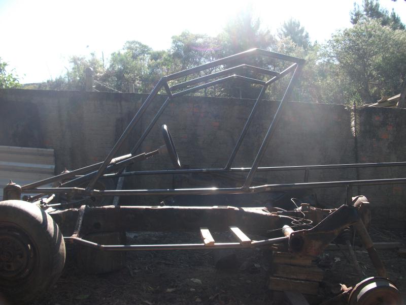

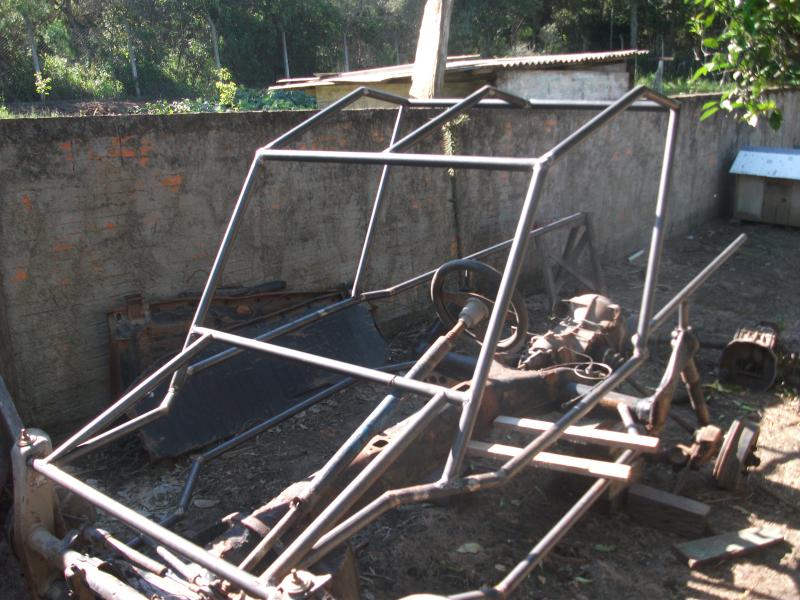

    hoje nao deu pra fazer muito...tive outros compromissos, e so posso lidar depois do meio dia, mas consegui fazer o teto pelo menos...gaiola "THE RUST"-dscf2668.jpggaiola "THE RUST"-dscf2669.jpggaiola "THE RUST"-dscf2670.jpggaiola "THE RUST"-dscf2671.jpggaiola "THE RUST"-dscf2672.jpg

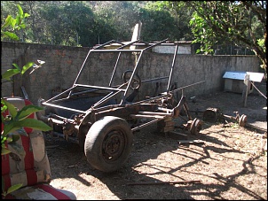

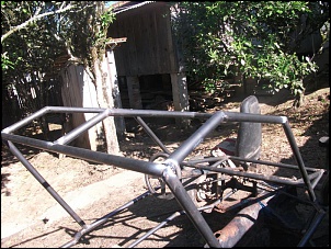

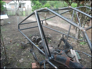

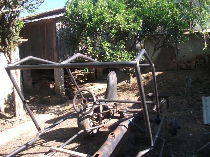

    parece q qto mais se faz mais tem pra fazer...gaiola "THE RUST"-dscf2673.jpggaiola "THE RUST"-dscf2674.jpggaiola "THE RUST"-dscf2675.jpg

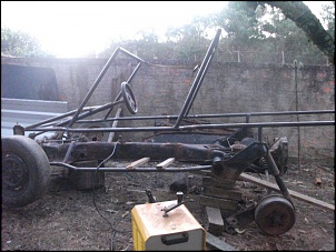

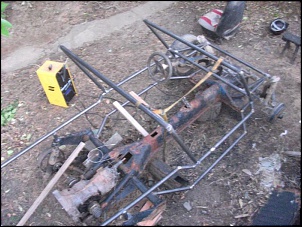

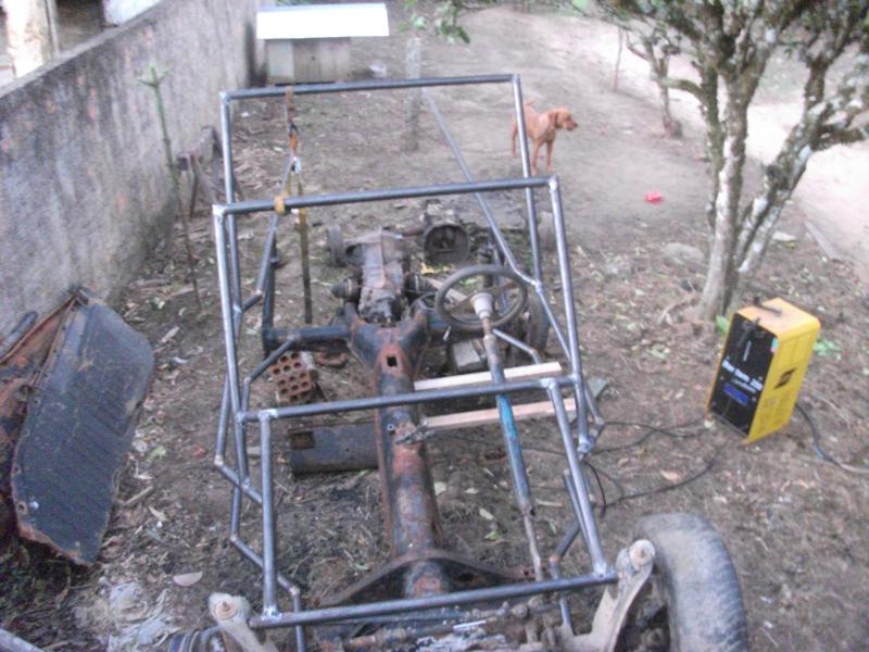

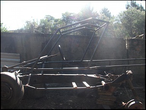

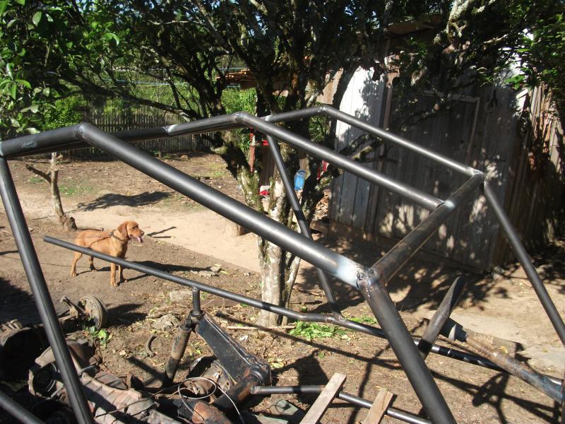

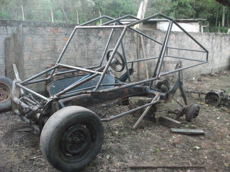

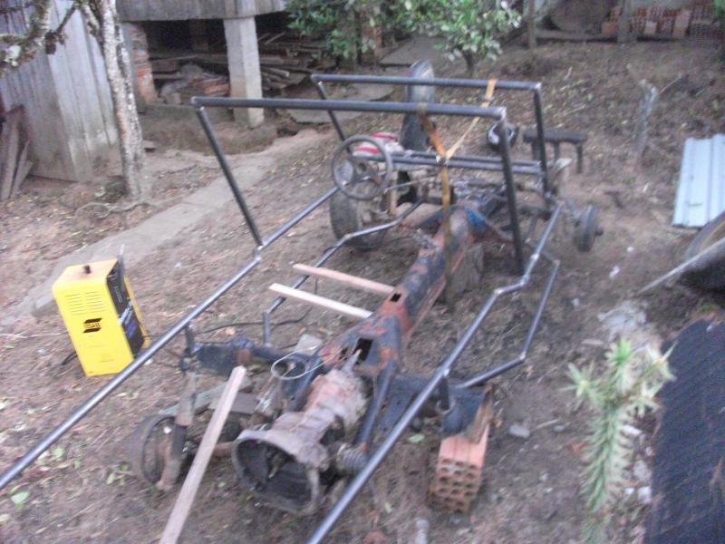

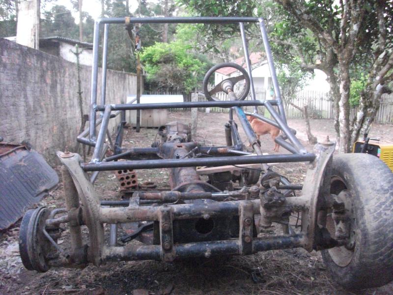

    Parte traseira quase pronta, hoje so pude lidar nela depois das 15:00h mas ate q rendeu... amanha começo a colocar os reforços e travessas...gaiola "THE RUST"-dscf2702.jpggaiola "THE RUST"-dscf2703.jpggaiola "THE RUST"-dscf2704.jpggaiola "THE RUST"-dscf2705.jpggaiola "THE RUST"-dscf2706.jpg

    surgiu uma duvida analizando as fotos quanto ao reforço da parte traseira... estou pensando se fasso um "X" ou se fasso um "H" deitado na parte superior...
    Gostaria da opinião dos colegas do forum, desde ja agradeço...

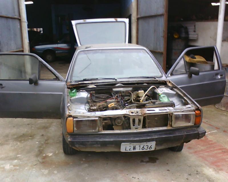

    esses doadores ( gol e fusca ) se ofereceram para uma nobre causa .... serem transformados em gaiolas kkkkkkkkkk e trazer muitas alegrias a seu dono ! kkkkkkk
    Estava vendo as fotos de sua gaiola, ta ficando show mesmo ! o cambio é do que ?

    E ai parcero blz... o cambio é de kombi... vou tentar adaptar partes da irs nela... obrigado e boa semana tambem...
