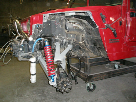

Olá, tudo bom? Conto com vcs para me ajudarem no problema que estou encontrando na suspenção duplo "A" de um cliente que estou desenvolvendo aqui...
Quando a suspa trabalha para cima e para baixo, as rodas trazeiras esterçam, o que não poderia acontecer...
Acho que a solução esta na correta fixação da barra de "direção" fixa que não está no fixada no local correto...
Já fixei em três locais diferentes e não acerto...
Pintei ela de vermelho na foto para identificarem mais facil...
Obrigado desde já!
