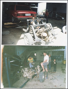

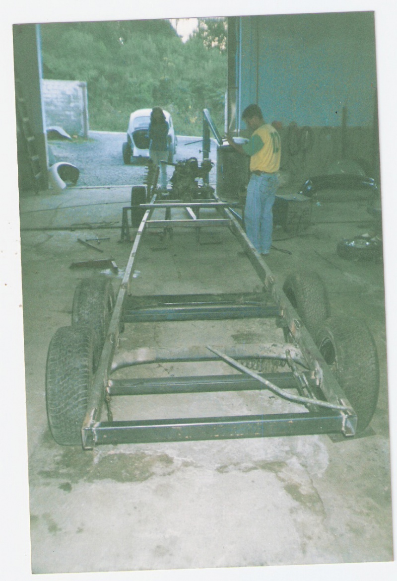

    Mais ou menos que nem esse,nós fizemos ele uns 5 anos atras,e vendemos para um cara que lida com Tabaco...E vendemos bem na época...6 mil
    Motor Ap 1.8,caixa 4 marchas, da 6 metros de comprimento,pena que não tenho foto dele pronto,vou ver se consigo uma com o cara...

    caramba, o AP conseguiu puxar esse trem todo ae?? Deve ter sofrido um pokim hein, kkk

    Que nada,qndo o cara tinha pra trabalha na Roça,ele coloco 2 pneus de tobata na diant. Cara éra bonito de ver,fazia cada cargona de fardo de fumo pra leva pros barracão... Ia bonito.Dai ele parou de lidar com tabaco e vendeu para um rapaz de uma madereira,agora ta puchando madeira no patio dele,e tbm faz umas cargona de madeira que é Boniito HSUAHSUAHSUHAUS.
