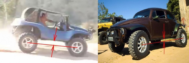

    Caras,
    Alguém já viu ou conhece este buggy?
    Gostaria de saber que adaptação foi feita na suspensão para ficar tão alto do chão, é um belo vão livre...
    Marcelo
    A traseira foi instalado a suspensão irs de kombi ou variant II junto com esses pneus grandes consegue facil essa altura , na frente pode ser que tenha se colocado catracas invertidas para subir a susp. em vez de rebaixar ou colocado manga de eixo dupla ou ainda os ter sido feito os dois hehehe como o buggy tem o entre eixo bem curto da a impressão de ser mais alto ainda .... espero ter ajudado qualquer duvida me retorne... no forum tem bastante material sobre o assunto é so pesquisar....
    Olá Marcelo
    Ou se coloca a suspa da kombi ou Variante II...tbm pode se colocar a pontas de eixo da Kombi Vovó, que tem um sistema de redução semelhante ao dos Unimogs...tipo eixo portal...dai fical alto mesmo...abs

    Dá pra ver bem direitinho que tem redução nas rodas...é irs + redução....

    Caras,
    Muito obrigado pelas respostas. Pesquisando e olhando milhares de fotos de bajas e buggys o que achei diferente neste buggy é a altura do assoalho ao centro dos eixos que é um pouco maior que todos os outros bajas e buggys que vi.
    Então acho que como os comentários dos amigos, a composição da suspensão deve ser é irs + redução, vou ligar pra oficina que o Negreira falou pra confirmar.
