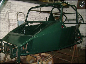

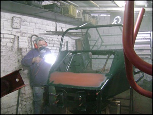

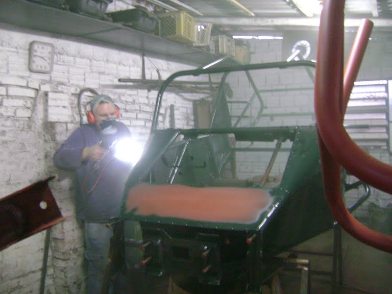

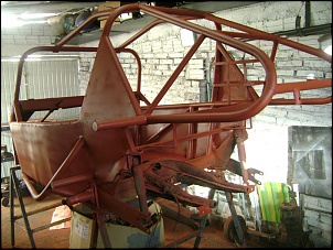

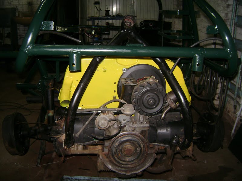

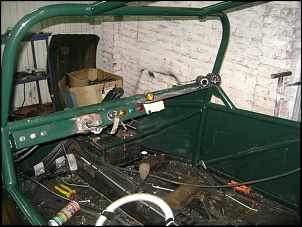

    Usuário Avatar de jean 4x2
    24/03/2010
    Fala Galera...
    Ai vão mais fotos do andamento da minha gaiola 4x2 ano 2010 modelo 2011
    esse fim de semana passei fundo e pintamos ela...
    semana que vem começamos a eletrica...
    P.S: reparem no detalhe da toquinha do nosso amigo F.C Racing, (pintor), que coisa meiga.....
    mais a pintura ficou muito boa...ainda falta o assoalho, motor e eixo...
    Jean Gaiolama RS 4x2

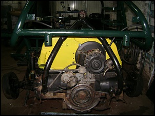

    Usuário Avatar de fc racing
    25/02/2007
    Lajeado/RS
    356
    Ai vão fotos que o fraco do Jean 4x2 não conceguiu postar....
    24/03/2010
    Cara, não sei oqq deu, tentei postar as fotas umas 10 vzs pra não exagera e não deu certo...
    Mas já que nosso amigo F.C racing postou, podem dar suas criticas e sugestões...
    Abraços...
    24/03/2010
    Caro CBousetto, usei tubos de 1 1/2" com parede de 1/8", correspondente a 3mm de espeçura, usei ao todo 6 barras de 6 mts cada. e mais uma barra de 3/4"x 2,25mm, para reforços...
    Abraços....
