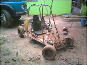

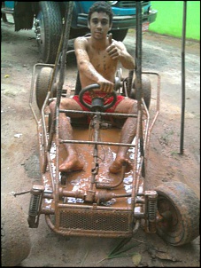

    é....de moto eu manjo....creio que de gaiola deve ser a mesma coisa...da uma calculada, ver o melhor lugar pra passar, jogar uma marcha "forte" e pregar o pé no celerador!!!! no meu kartzinho é assim...mas atola facil facil tadim..
    aaaa dei uma zoada nesse final de semana
    Miniaturas de Anexos Miniaturas de Anexos como pilotar na trilha?-foto0190.jpg   como pilotar na trilha?-foto0192.jpg
    Bota motor de falcon aí e uns pneus quero ver ele atolar facil facil kkkkkk
    Desse tamanho com motorzão deve ser louco !

    este setor que vc usa é do uno?
    vlww!
    Do uno acho que não é. To usando no meu Kart, a do uno, e é diferente.
    Abs.

    Citação Postado originalmente por vinijost Ver Post
    vlww!
    desculpe a minha falta de sabedoria...qual outro nome se da ao "setor"?
    seria as ponteiras da cx de direção? ou a coluna?
    vlww!
    aaah sim brother o setor(coluna de direção eu acho) é de towner! ficou muito perfeito la!!
    cx de direção e de escort
    ponteiras artezanais com as cabeças do fusca mesmo
    qualquer duvida..
