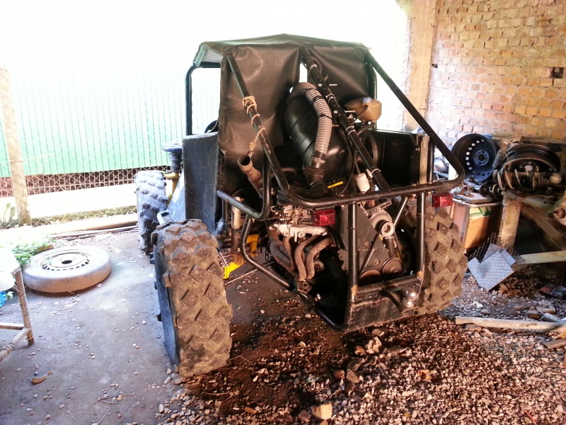

    Depois de um tempo afastado das postagens vou cumprir a promessa de postar algumas fotos da gaiola pronta, depois de muita dor de cabeça e muiiiiito arame de solda. :-)
  • 11/11/2013, 15:17
    tzatti
    1 Anexo(s)
    Anexo 438861
    Uma pausa pro mate as 02:00h da manha na finaleira da fabricação.. :-)

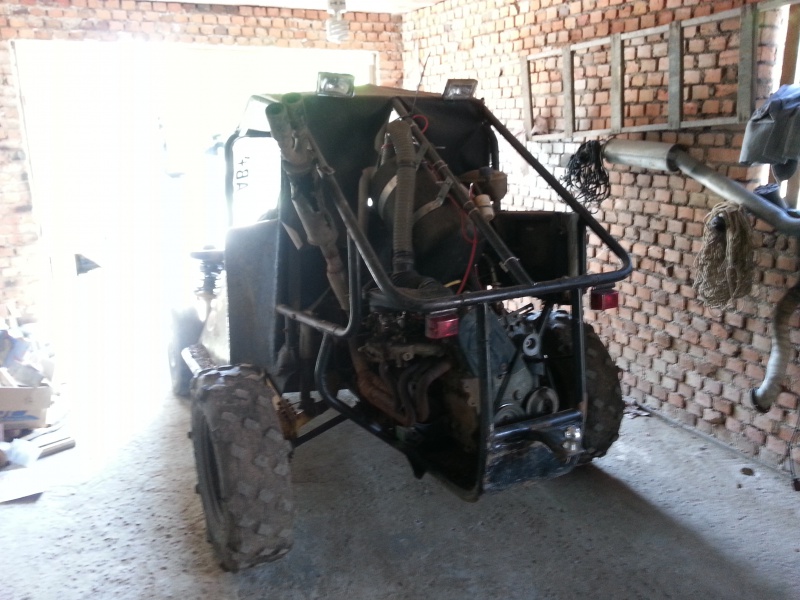

  • 11/11/2013, 15:22
    tzatti
    1 Anexo(s)
    Anexo 438864
    Depois do banho da ultima trilha no dia 12/10/13, a famosa trilha do Javali em fazenda souza.

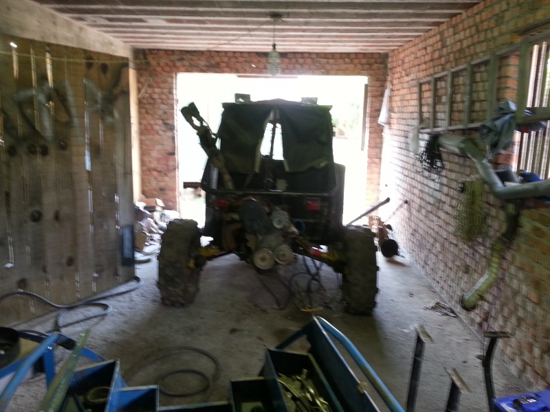

    tzatti
    Bom, vamos la, dando inicio ao projeto 4x4, embasado no que vi aqui no forum, ja comprei o pinhao do diferencial do chevette e mais uma carcaça de caixa de kombi p fazer o diferencial dianteiro, conforme o projeto for andando posto fotos.
  • 28/10/2014, 00:36
    tzatti
    5 Anexo(s)
    Anexo 481897Anexo 481898Anexo 481899Anexo 481900Anexo 481901
    Pretendo usar 4 pneus 33"x12,5" iguais os que uso na traseira, mas para isso vou ter que modificar o posicionamento da suspensão dianteira e talvez alongar a gaiola em alguns cm. Esse brinquedo ja é o capeta no barro, 4x4 então vai ficar muuuito bom, veremos os resultados, hoje a tarde ja vou iniciar a retirada das chapas da dianteira, pois vou ter que movimentar a suspensão e o setor também, não sei nem se o hidrovacuo se salva, sorte que o chassi eu ja fiz pensando num 4x4 futuro... em breve mais fotos.
