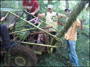

    AAAA Marcelo fica me entregando ai no forum é bom sabe o tipo de companheiro q tenho, mas realmente o problema foi no cilindro de freio e não no registro. O registro funciona muito bem quando c tem freio caso contraria não adianda de nada.

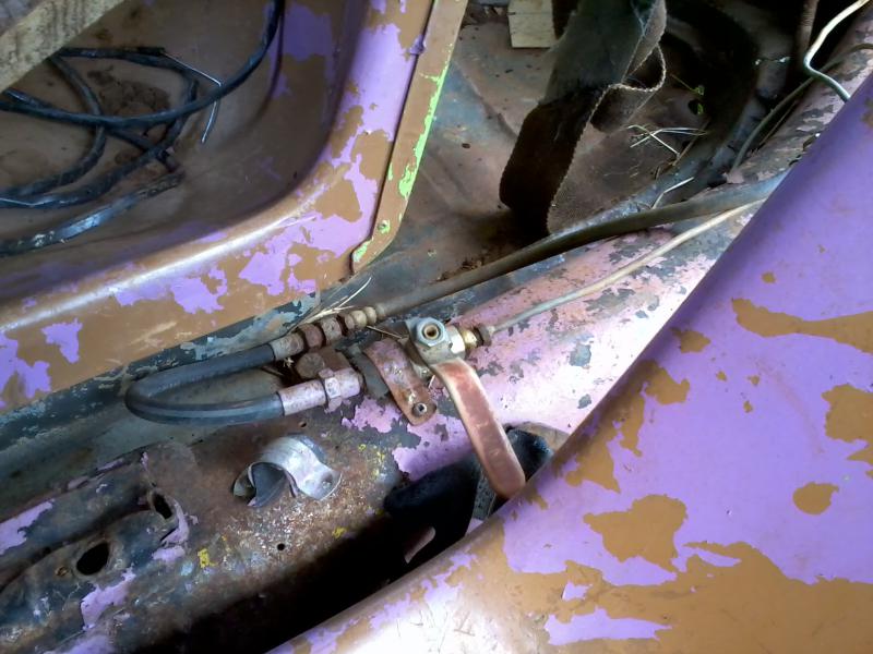

    para fazer com este tipo de registro precisa adptar alguma redutor no cano do freio e no registro? ou rosquear direto??
    No meu caso tive quefazer uns adaptadores, pq a rosca do nipel não combinava com a rosca do registro, mas nada que seje muito dificil de fazer
    Costela, este registro que você usa é do que? onde consigo um?
    eu estou pensando em usar um registro pequeno porque vai ficar entre os bancos

    Citação Postado originalmente por andre lameu Ver Post
    É registro de ar comprimido, vc viu minhas fotos? eu usava 2 um pra cada roda ai quando coloquei os dicos na traseira axei que fossem eles que não dexavão dar freio(a foto do acidente), dai tirei eles mas no fim descobri que era o cilindro ai coloquei só um mesmo.

    Muito bom, o sistema aparenta ser bem feito e agora fica fácil para comprar.
    Mas quem quiser comprar aproveita o contato dele aqui no forum, assim evita pagar comissão para o mercado livre, quem sabe ele não de até um desconto fechando por aqui.
