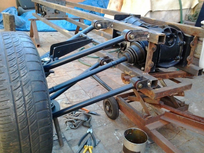

    2 Anexo(s)
    Sugestão:
    Anexo 508525Anexo 508526
    A coifa de borracha é do Renaut Kangoo e tem rolamento vedado, igual o sistema do Palio.
    A coifa encaixa perfeitamente no suporte de lata aonde é presa a original, têm o mesmo diâmetro.

    Postado originalmente por Gomes Neto Ver Post
    Sugestão:
    Porem já sabem, o ângulo de trabalho que este tipo de sistema original do fusca tem é bastante limitado, sem comparação com uma bolacha da Kombi.:concordo:
    Ola, esse sistema que vc fez não vai funcionar, no câmbio precisar ser uma deslizante porque o semi eixo alonga ao movimentar a suspensão e a direção, vai escapar a trava, precisa ser com tulipa ou homocinética deslizante a parte interna, abraço.

    Postado originalmente por FUKETEIRO Ver Post
    Na realidade a patesca (extremidade achatada do eixo) desliza um pouco dentro da planetária como acontece também nas bolachas (isso não acontece quando montado no Fusca porque o canote ou flauta, tubo que reveste o eixo, não permite) nos testes não tive problema de anel de trava escapando mas independente disto é como comentei, o curso fica limitado.
    Mesmo que fosse feito um semieixo bipartido com deslizante o ângulo de trabalho ficaria limitado, o sistema de ponta de eixo do fusca não foi projetado para isso.

    Bajaman
    por enquanto vou arriscar com esse sistema. aqui em Uberaba foi um sacrificio achar um cambio da kombi
