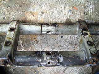

    ferrugento
    1 Anexo(s)
    ai pessoal eu fiz isso no meu 73,levantei ele um pouquinho mas eu cortei o eixo ali no mei tipo q nem essa foto aki Anexo 404653
