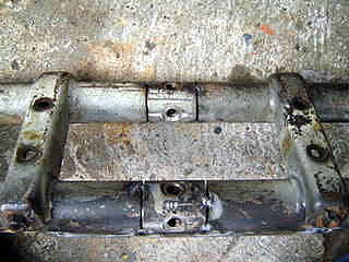

    ai pessoal eu fiz isso no meu 73,levantei ele um pouquinho mas eu cortei o eixo ali no mei tipo q nem essa foto aki -suspen-ao-2.jpg
