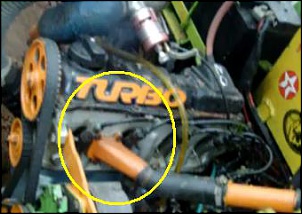

    O sensor está entre o 3 e o 4 cilindro, o de cima é a luz do painel e o de baixo o da injeção. Nos mais antigos tem um só. O CEBOLÃO não deixa de ser um sensor que liga a ventoínha.

    Pessoal, essa não é foto do meu motor, mais a posição e a saida da agua é exatamente igual ao meu... alguém pode me dar uma luz?
    abracos

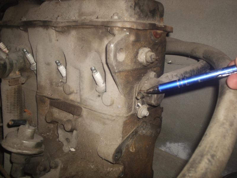

    Fag. boa noite, o teu motor é mesmo um md, tenho um igual para colocar em um gaiola que ainda não saiu do projeto.
    Vou dar um olhada onde fica o sensor do meu motor e te falo. ok

    Fag. segue abaixo fotos do motor MD que tenho, indicando onde esta o sensor da temperatura. Acho que no seu motor o sensor deve estar no mesmo local.
    abraços
