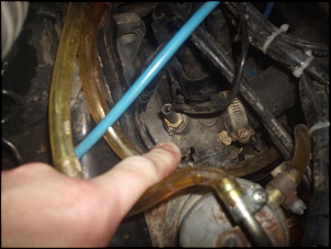

    O sensor está entre o 3 e o 4 cilindro, o de cima é a luz do painel e o de baixo o da injeção. Nos mais antigos tem um só. O CEBOLÃO não deixa de ser um sensor que liga a ventoínha.

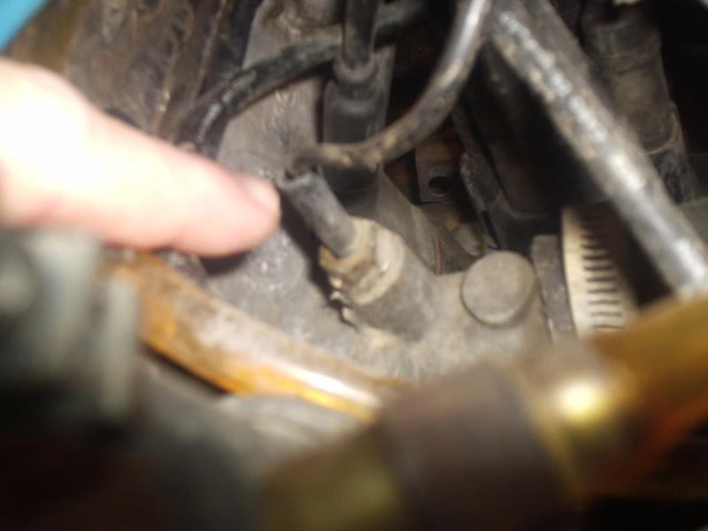

    Exatamente, nos outros Ap que eu tive sempre eram ali, porém, nesse agora só tem um cano liso... vou ver se consigo bater fotos pra vocês....
    Abracos
    04/04/2007
    Criciúma/SC
    1,954
    Pessoal, essa não é foto do meu motor, mais a posição e a saida da agua é exatamente igual ao meu... alguém pode me dar uma luz?
    abracos
