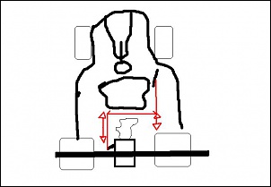

    E tipo..como faz pra colocar o cambio pra frente pra poder passar as marchas? porque ele é junto no motor ne?
    Cara, tudo é adaptado, primeiro vc tem q ter a coisa em mãos para poder pensar. Não tira o cambio do motor ñ, apenas liga uma vareta no pedal onde é feita a troca de marcha, e acoplada na frente ao lado do piloto.. Pequeno desenho demonstração da minha adaptação.
    obs: não sou bom em paint ! hnsuiahsiuhaisuh

    Bruno muito obrigado pela atenção..ja comecei fazer as balanças da suspensão dianteira,vou fazer um kartcross mesmo. Vou ver se consigo um motor para depois pensar nas outras coisas, salvei seu desenho do paint para ter uma noção quando conseguir o motor.

    Bruno.. gostei do seu Kart feito no Paint.. hehehehehe
