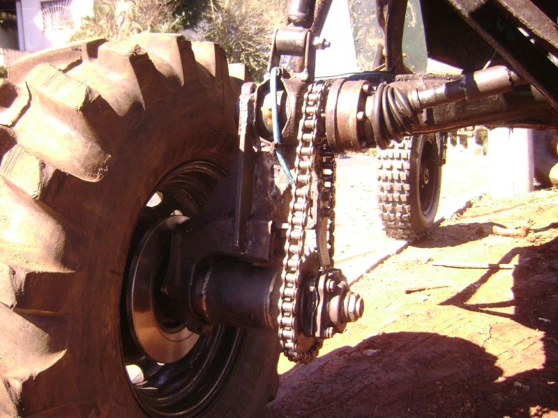

    se quiserem reduzir mesmo...
    faça como fiz na minha...
    nas trilhas só terceira e quarta...
    e assim n pula como a redução de kombi...
    abraço
