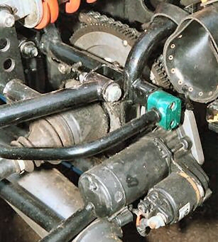

    Complica um pouco por causa da bateria de carro.
