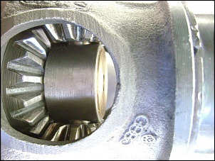

    Bajeiro do sul, bom dia, tbem quero bloquear a minha 100%, estou com um motor AP 1.6, pneus 255/75/15 (Biscoito da GUIDALLI), estou com algumas duvidas em onde fazer a solda (exemplo na imagem abaixo) a seu bloqueio vc fez desta forma ???
    grato pela atenção.
    Imagens Anexas
    Citação Postado originalmente por MICHAEL BERNARDO TESKE Ver Post
    grato pela atenção.
    É isso ai amigo, soldar estas planetarias que estão aparecendo na foto, entre si , e na carcaça internamente, com eletrodo 48, vale colocar uns pedaços de ferro para aumentar o "bolo interno" a ser preenchido com solda, quanto mais bem soldado melhor, depois é partir para o abraço

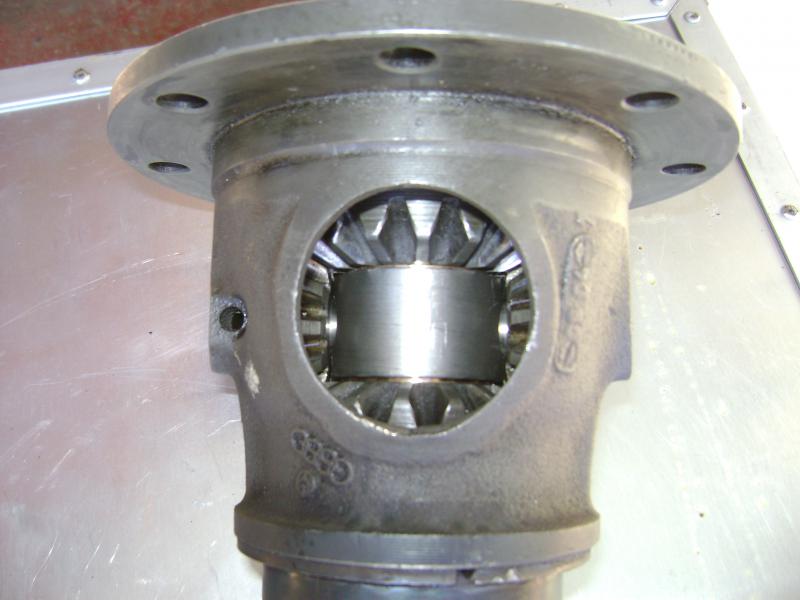

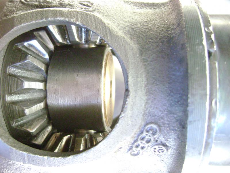

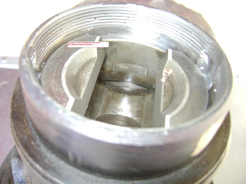

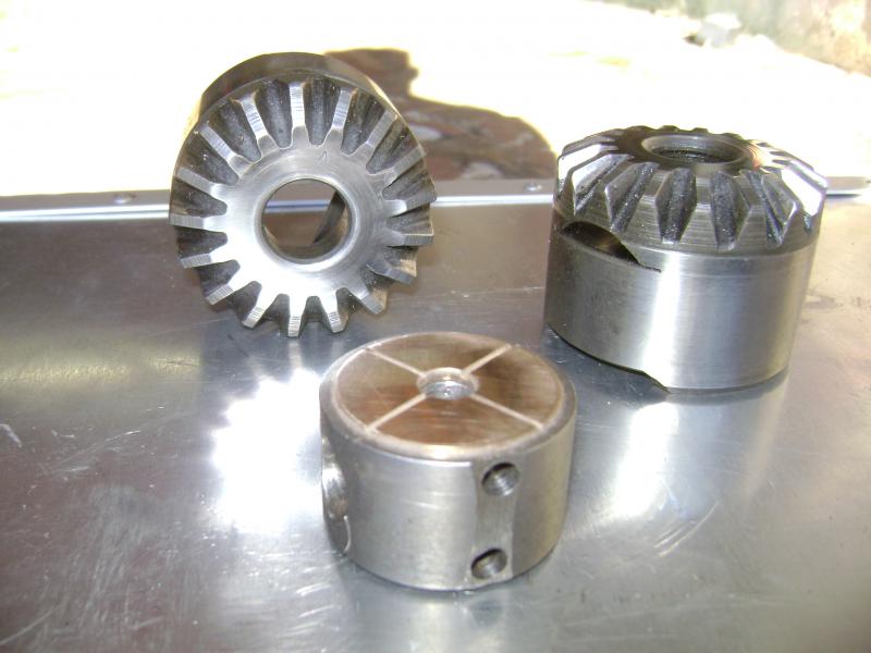

    bloqueio
    tenhu na minha motor de s10 2.2 e cx de combi cliper
    tentei fz esse diferencial com a cruz mas n aguento
    aquela cruz quebra mt facil,e outra se as 4 satelites n estiverem com um esconto nas planetarias milimetricamente correto(igual) naum vai funcionar,ou vai tracionar nas 2 originais ou nas 2 q foi colocada...
    pra quem quiser fz um q funciona perfeitamente e foi o unico q estava aquentando na minha, pois vendi e coloquei irs(diferencial de ap) é um bloqueio q eu mesmo desenvolvi...
    estou mandando as fotos,vc regula o aperto do bloqueio nas porcas q vai na ponta do casco onde seria as famossas chavetas q vivem soltando.entre as planetarias coloquei uma pastilha de bronze grafitado com os furos e rasgo para lubrificação.funciona mt bem...
    qq duvida me pergunte q passo as dicas bem certinho
    abraço a todos
    boa trilha
