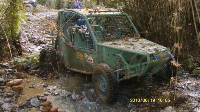

    Aqui uma foto que aparece os pneus direcionais na frente ,
    nao cheguei a andar muito com ele assim , mas na teoria concordo plenamente com o bajeiro do sul, e é o tipo de pneu que eu estou pensando em colocar na frente...(godlokos)
