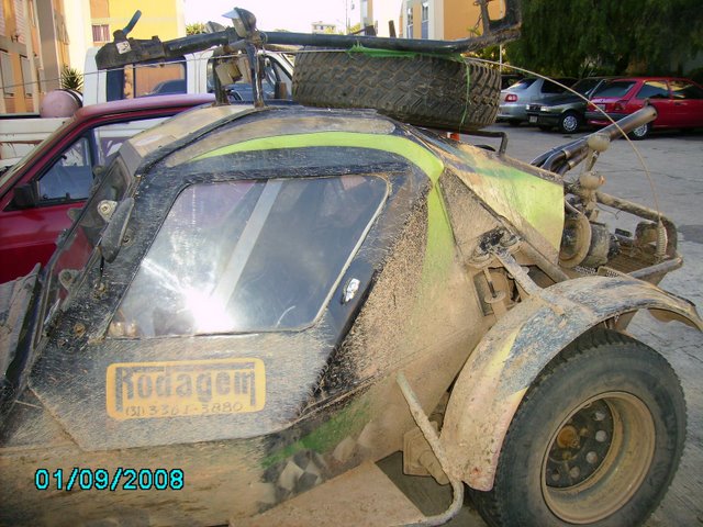

    eu estou colocando parabrisa na frente e arilico na traseira, tem umas gaiolas na net de uma turma se nao me engano de sete lagoas ou coisa assim que todas tem porta estilo as merceds gaiovota.
    agora nao mais daki um tempinho vou bolar uma pra mim
  • #35
    Usuário Avatar de Cezar candelaria
    11/09/2007
    candelaria/RS
    762
    Acrilico tem um amigo meu que tem e já está tirando, quebra muito facil...asa de gaivota acho interessante, mas se não tiver janela pra vidro na lateral o cara ferve lá dentro....
  • #36
    Usuário Avatar de romersouza
    28/03/2008
    429
    Citação Postado originalmente por Cezar candelaria Ver Post
    intaum o acrilico que to falano é bem pekeno fika atras dos bancos mesmo tipo uma janelinha pekena, ja a asa de gaivota faz tipo uma janelinha
    achei uma foto, mais vou procurar uma outra que vi com a porta aberta
