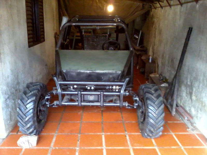

    Boa tarde jhoni ! muito legal sua gaiola...cara como vc fez para elevar a dianteira da sua gaiola nestes parametros usando um eixo dianteiro vw?? tira umas fotos mais de perto para eu poder ver, quem sabe adapto na minha.
    Jóy blza, Você corta o pino do eixo dianteiro do fusca e solda uma barra no ponta de eixo do gol um pouco acima de onde vai a homocinetica, por essa foto você já pode te uma noção de como que é feito! Fica mais facil p deixa ela 4x4 futuramente! vlw Abraço!

    Que solda você usou? não tem perigo de quebra em uma curva? pois assim aumentou a força que exerce na suspensão pois criou uma alavanca.
    Se for possível tire uma foto mais de perto. Obrigado
    abraço

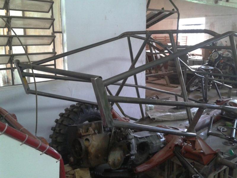

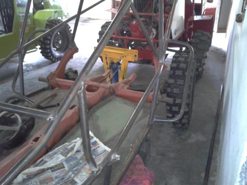

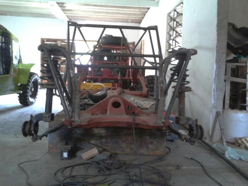

    Olá pessoal.. minha contribuição que ainda esta em trabalho:
    Anexo 328856Anexo 328855Anexo 328857
    Chassis Variant II, Caixa combi Diesel, ainda num tenho motor definido :)

    motor não está definido mas tem um AP ali no chão!!! rsrssr

    rsrs akele é só para efeitos de testes... :p só é o bloco para montar o sub chassis
    eu estava pensando em um AP 1.8 flex ou 2.0 mi...
