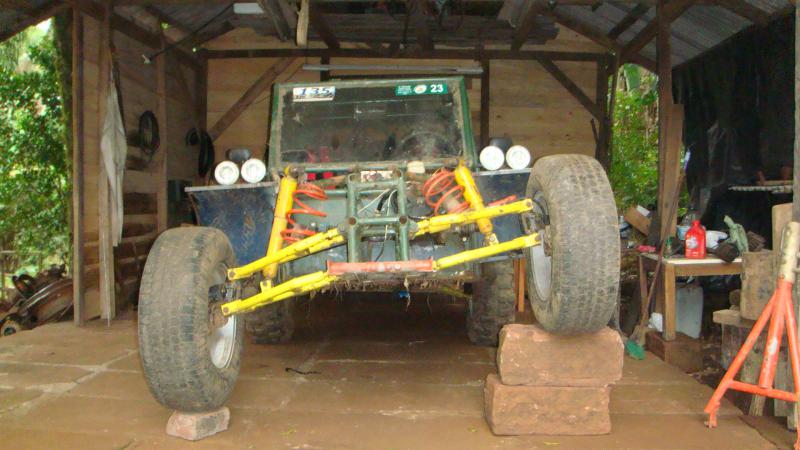

    Segue foto da suspensao da minha gaiola agora com caixa de direcao de Monza. fico 10.
    Anexo 294153

    oi, tu sabe me dizer qual a diferença da caixa de direçao do gol pra do monza? pq tenho uma do gol e me disseram que o do monza fica melhor pra adaptar,sabe porque? tem umas fotos da adaptaçao da caixa de direçao?
  • 24/05/2011, 22:01
    vinijost
    Cara, a caixa de direcao do monza, é contraria a do gol.. pelo simples fato da do gol usar os braços da suspensao para frente e a do monza para traz..
    como eu uso os "telefones" (ponta de eixo) do fusca, enxertada na torre do gol(na frente) tenho que usar a do monza.
    entendeu?

    Vini..falei dos trazeiros mesmos...é que vou comprar 2 desses da ost..to em duvida desse ou 2 goodloko...minha caixa é 8x33 e não queria colocar uns muito grande ...que caixa tu usa.?

    mais ou menos, a minha e susp. de fusca com caixa de dir. de fusca. qual tu acha que fica melhor?

    uso 8x33 tbm variante 2 + torres do gol com balanças caseiras maiores..
    a do gol não dá se vc usa susp do fusca, pois vai virar pro lado contrario.
    Por isso tive que colocar a do monza.
    ou pode colocar a do palio/strada. fica bom tbm.. é a caixa que eu usava na minha antes de fazer essa susp. ela usa as barras axiais laterias ao setor.. e não saindo do meio do setor igual a do monza.
    fica bem leve com essa do palio/strada.
