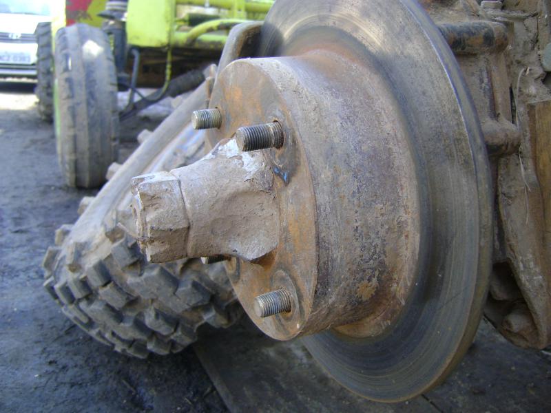

    olha cara eu quebrei a cabeça com esse freio, eu fiz o seguinte
    peguei a panela original torneei e fiz tipo um cubo e dai peguei o disco dianteiro da brasa abri o sentro dele cortei e alisei (tem que quida pra não fica fino a panela nem o disco e tambem a distancia do centro com os parafusos do disco)da panela vc fabrica tipo um cubo de roda ,dai eu peguei os prisioneiros de roda dianteiro do valmet simples , e refurei o cubo(antiga panela) para a roda do fusca e pronto dai fiz o súporte pra prinça

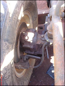

    Ae pessoal, minha gaiola com reducao da kombi + frios a disco ...

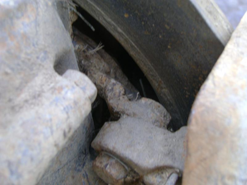

    tirei as fotos hoje meio dia

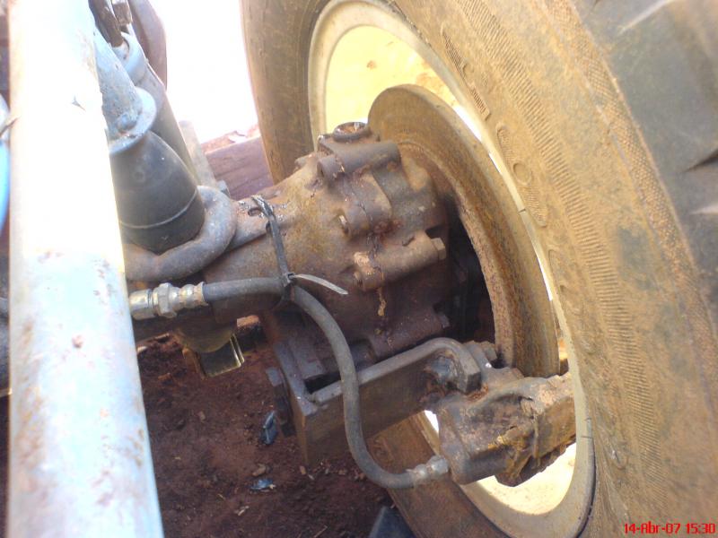

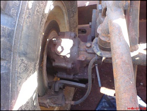

    mais umas fotos
    o suporte da pinça eu cortei o proprio espelho e os parafusos do facão eu usei os dos contrapesos do virebrequim do mercedes que são aço 12.9 não quebra nem a pau
