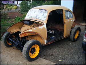

    a algum tempo q acompanho o forum, mas somente hoje tomei iniciativa de criar um topico sobre o Fusca q eu e meus amigos estamos montando...

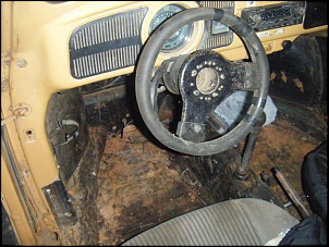

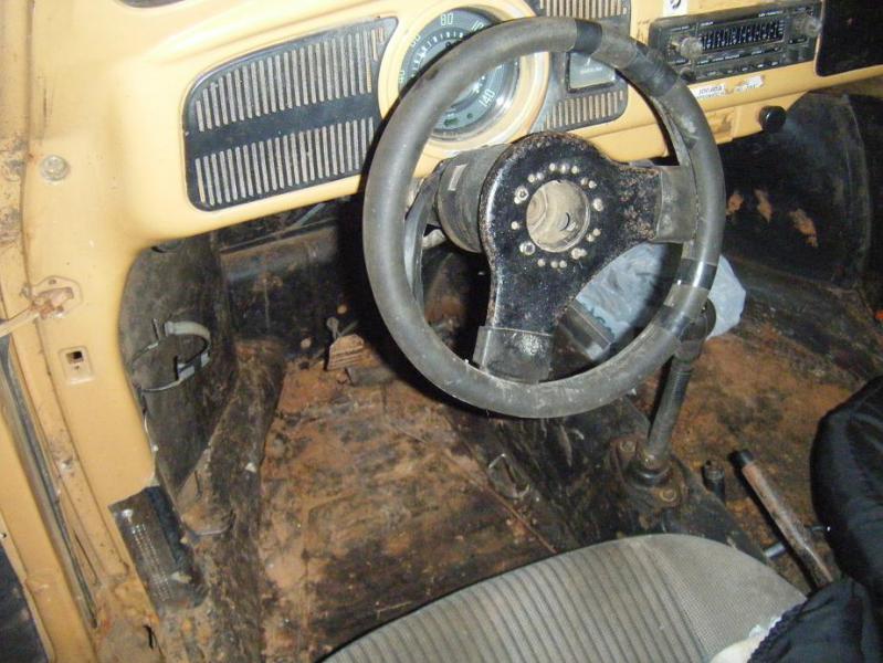

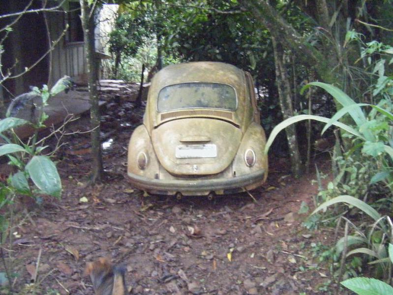

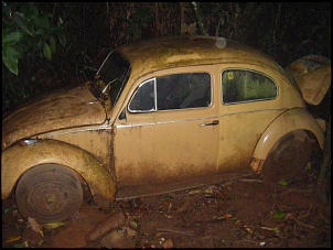

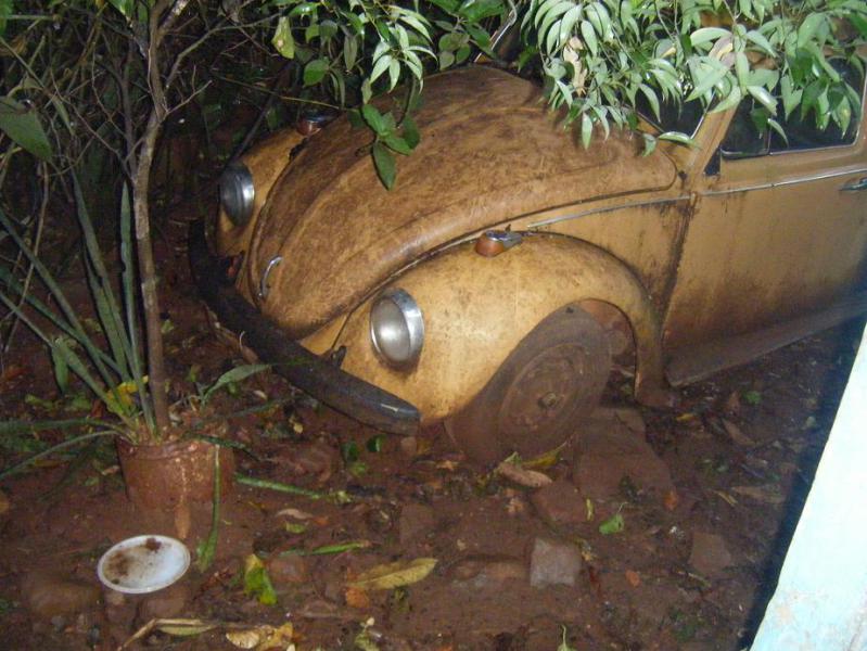

    a historia começou a aproximadamente um ano quando da compra de um Fusca 1972 com objetivo d fazer uma gaiola....
    sege fotos do estado em q se encontrava:
    Miniaturas de Anexos Miniaturas de Anexos Fusca MD 1.8-idt.jpg   Fusca MD 1.8-idt-2.jpg   Fusca MD 1.8-idt4.jpg   Fusca MD 1.8-idt-3.jpg
    o motor era 1300 e tava nos ultimos suspiros, mas ainda conseguimos dar umas boas risadas....ehhehehe

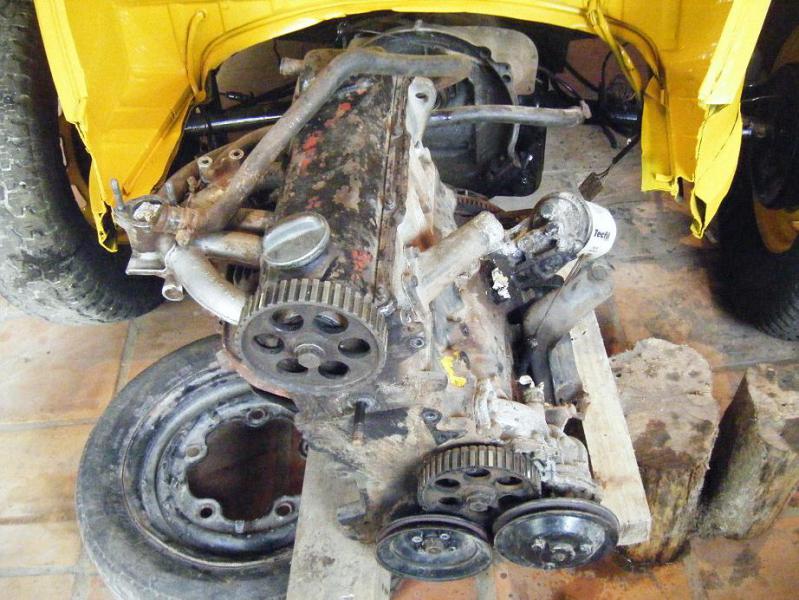

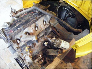

    hoje jah temos o motor, mas ainda não esta montado, eh um MD do Passat 1.6 mas modificado p/ 1.8

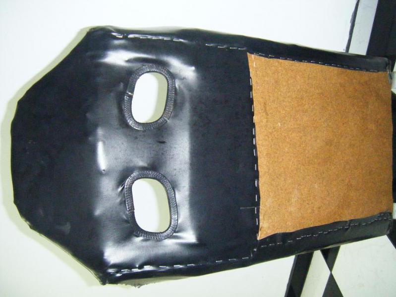

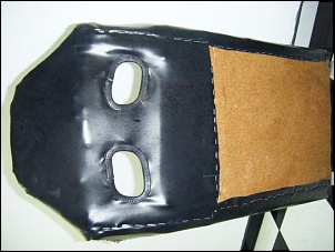

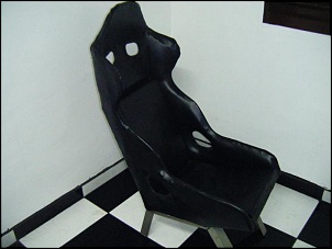

    os bancos vaum ser concha, como aqueles q tem em um topico aqui do forum ensinando fazer, com estofamento corvim preto, um deles ta pronto jah... amanham tiro foto pra mostra...

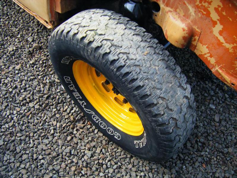

    a jah tava esquecendo, os pneus traseiros saum d S-10 na medida 235/75 ...

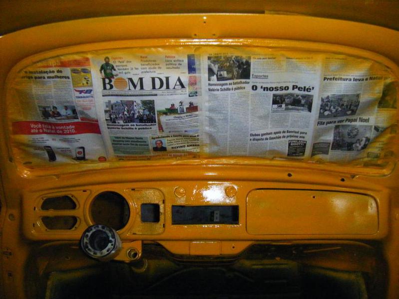

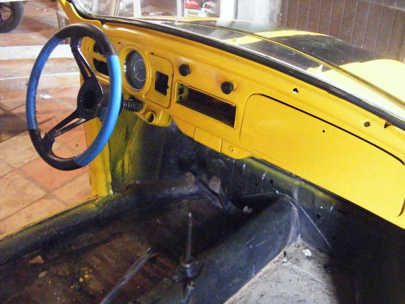

    ola amigos, como choveu por aqui naum deu pra pinta hoje, aproveitei e tirei umas fotos dos bancos e do interior que ta pintado....
    Miniaturas de Anexos Miniaturas de Anexos Fusca MD 1.8-2010_0824lici0001.jpg   Fusca MD 1.8-2010_0824lici0003.jpg   Fusca MD 1.8-2010_0824lici0005.jpg   Fusca MD 1.8-2010_0824lici0007.jpg   Fusca MD 1.8-2010_0824lici0009.jpg
    parabéns pelo fuke e pelo banco (vi em outro tópico que foi fabricação própria hehe)
    ta ficando legal mesmo...

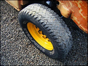

    e os pneu?? vai deixar esses mesmo ou coloca uns cravudão??
    boa sorte ai na empreitada...
    os pneus dianteiros saum recapados mas rodam bastante ainda...
    na traseira vamos deixar esse d S10 q naum são tão garudos, afinal a caixa eh original do 1300 e um pneu mais garudo eh quebra na certa....

    pode colocar pneus garrudos q a cx guenta...
    tds aki usamos cx de 1300 por ser mais curta e vai mt bem
    a minha tem cx de kombi pois é a mais curta ,
    o q costuma quebrar é o diferencial,ciosa q se resolve colocando cx de kombi com mucinetica

    agora jah ta pintado, faltando algumas partes ainda.
    primeira apariçao do MD, ainda sem pintura, hoje iniciei a limpeza dele e preparação p/ pintura.

    ola andre, parabens pelo brinquedo.... pintura criativa. Esse motor q ta na foto é um MD sim mas deve ser 1.5 ou 1.6 (passat e gol respectivamente) até 86, depois vieram os ap. eu tenho uma gaiola com este motor, mto bom... adapteo tubagem do ap e coloquei um TLDZ no alcool ficou show... coloca uma flanje TNT (ferro fundido) e motor de arranque de G4, fica garantido, sem problemas com buchas, trincas, etc... ve acha no mercadolivre... ja montei 16 com estas e nunca tive problemas... quanto ao cambio q o amigo citou, veja se ele tem prefixo BS ou BP na caixa. Estes dois já são 8x35, mais curtos que os BV 8x33.... valew.... vo acompanha a montagem!!!
