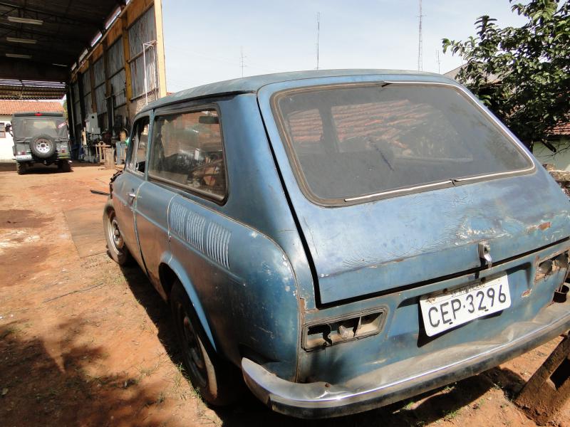

    1-A máquina, e o Diego, meu grande amigo que me deu ela de presente.

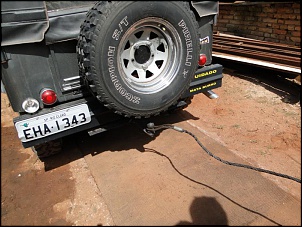

    2-Devidamente "amarrada".

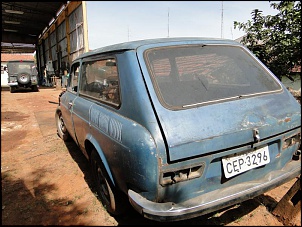

    3-Vista lateral

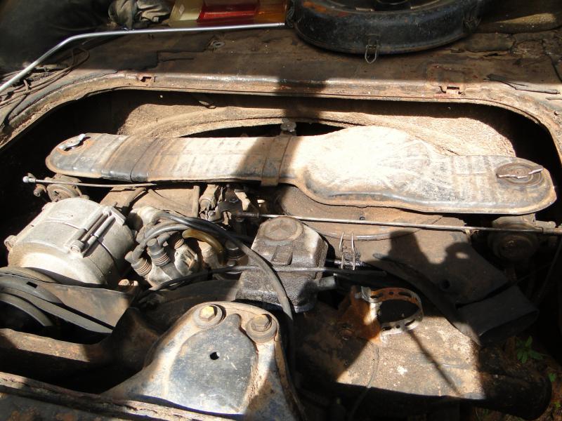

    4-Motor
    Foi bem complicado rebocá-la, pois o pessoal da minha cidade são em sua maioria ruins de volante, e não colaboram nem um pouco com os demais.
    Detalhe ela estava totalmente sem freio.

    Neste final de semana vou desmontar a Variant e levar o chassis para montar a estrutura.
    A dúvida que ainda persiste é se poderei usar o motor na configuração da Variant ou devo usar a "lataria" do Fusca para não ter problemas de refrigeração?
    Depois posto + fotos!
    Pedrão,
    Usei o motor na configuração da Variant por 1 ano sem problemas de refrigeração, acredito que pelo fato de usar a turbina. Só uma dica que tive esse problema em uma trilha que fiz, tenta colocar uma tela ou algo para inpedir a entrada de objetos, galhos nas pás da turbina, na minha entrou e ferrou o conjunto uma vez....
