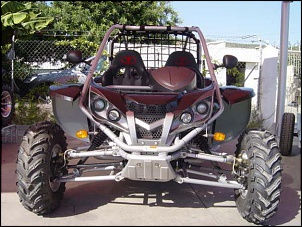

    Algo assim:
  • #44
    10/03/2004
    Faxinal do Soturno/RS
    2,926
    Agradecimentos: 42
    Essa é a parada!!!! hehehe, só que sem as MacPerson.

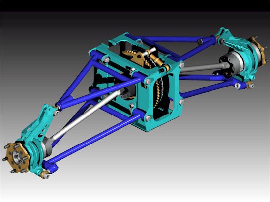

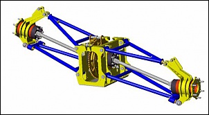

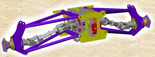

    Achei nesse topico: http://www.4x4brasil.com.br/forum/sh...erencial+omega
    fotos em anexo tb...
    (com foto até leigos igual se expressa melhor )
    Miniaturas de Anexos Miniaturas de Anexos Mecanica de Subaru 4x4(integral) + reduzida, bom ou ruim?-suspensao.jpg   Mecanica de Subaru 4x4(integral) + reduzida, bom ou ruim?-suspensao2.jpg   Mecanica de Subaru 4x4(integral) + reduzida, bom ou ruim?-suspensao3.jpg   Mecanica de Subaru 4x4(integral) + reduzida, bom ou ruim?-buggy-500cc-suspensao.jpg

    Rodrigo, se vc olhar bem aquela foto acima (da Subaru) vai ver que o diferencial traseiro é independente.
    Com a caixa Subaru o motor sempre vai ficar dianteiro ou traseiro porque o motor está na frente do eixo. E se inverter ele vai ficar atrás do eixo ( traseiro).
    Motor central , 4x4 acho que só em carros tipo Lamborguini e afins...
  • #48
    02/03/2010
    LONDRINA/PR
    141
    Tudo bem, percebi o trazeiro é independente, porém queria fazer na frente também...
    agora a segunda frase sua eu não intendi direito. vc quer dizer que não tem como eu colocar eu centralizar o peso entre eixos? (pelo menos não ficar tão desproporcional peso da traseira x dianteira)
