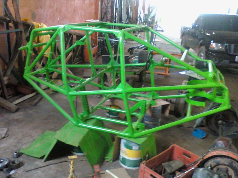

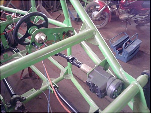

    Explica melhor a configuração Gilberto.....
  • #19

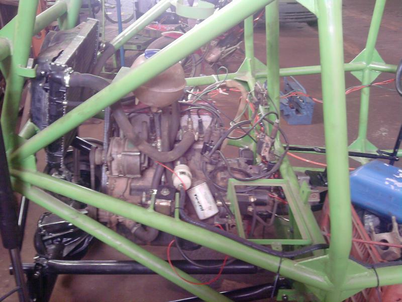

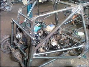

    motor e caixa do escort 1.8
    eixos do cj
    direçao full hidro
    Miniaturas de Anexos Miniaturas de Anexos Gaiola motor Transversal-imagem-011.jpg   Gaiola motor Transversal-imagem-020.jpg

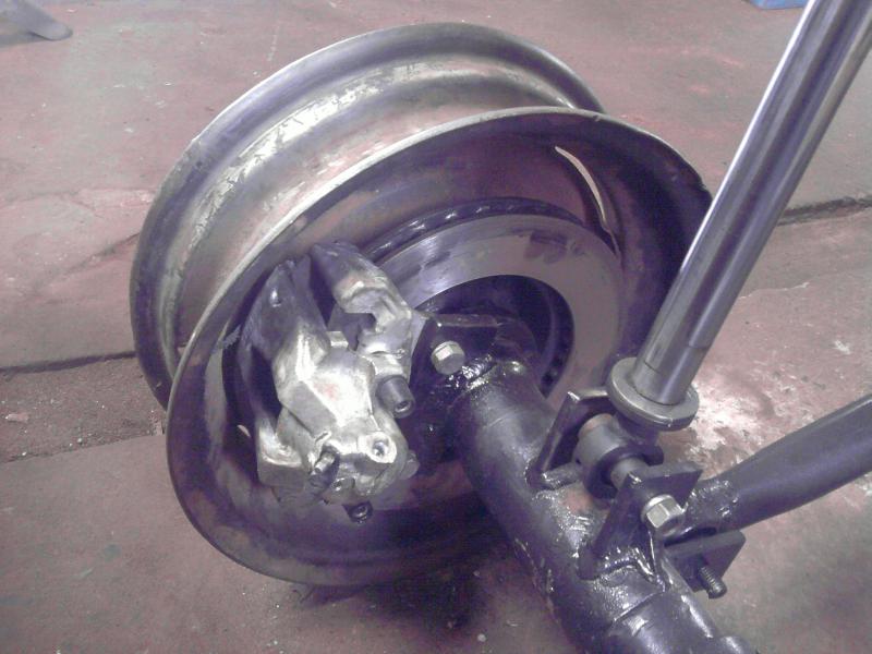

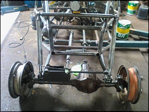

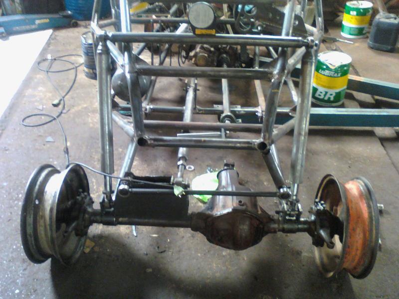

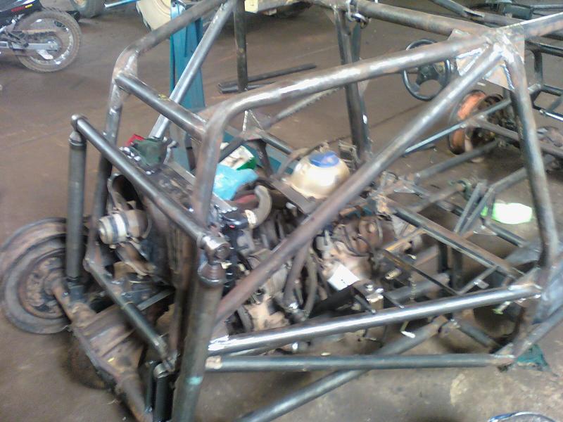

    mais umas fotos
    Miniaturas de Anexos Miniaturas de Anexos Gaiola motor Transversal-gaiola-003.jpg   Gaiola motor Transversal-gaiola-004.jpg   Gaiola motor Transversal-gaiola-006.jpg   Gaiola motor Transversal-gaiola-007.jpg

    Gilberto, apesar de não ser o meu estilo é muito legal a sua gaiola, o estilo dela é MOON BUGGY?
    Já prepara um radiador de óleo de Santana 2000 que vai em cima do filtro de óleo para colocar na gaiola...hehheehe ... eu tive que colocar na minha que anda mais rápido do que a sua.
    Parabéns!

    Gilberto...
    Vc tá usando o motor transversal do Escorte + diferenciais do Jeep...?
    Qual a relação desse diferencial..?
    Vai ficar eixo...? suspensão igual de Toyota Bandeirantes..?

    Citação Postado originalmente por Gilbertojipeiro38 Ver Post
    mais umas fotos
    Gilberto,
    belo projeto, muito interessante, parabéns...
    vc ja rodou com o "brinquedo"?
    abraço.
  • #24
    nao andei ainda estou terminando as instalaçoes e juntando $$$ comprar os pneus e rodas
    estou usando a relaçao 4.88 do cj mesmo acredito que nao vai passar de 60 km/h
    Miniaturas de Anexos Miniaturas de Anexos Gaiola motor Transversal-imagem-013.jpg
