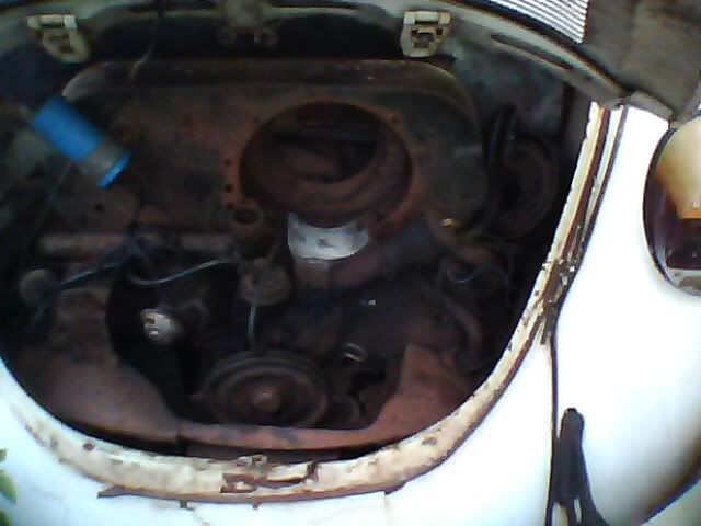

    Fotos
    Essas são as fotos do fusca que to comprando,
    Tá faltando o gerador (alternador)

    Ta faltando algumas peças do motor, coisa fácil de arrumar mas já é um ponto negativo, vai que depois de montado o motor esteja ruim e precisando de retifica...
    Quanto a montar é só tirar a lata, encurtar o chassi e fazer a gaiola com os tubos, parece simples né, pois é bem mais complexo que isso quem já fez uma "boa" gaiola sabe o que estou dizendo.
    Tudo depende do preço deste fusca, se quiser pode fazer uma baja que não precisa cortar toda carroceria e nem encurtar o chassi.
    Abraços, Leo
