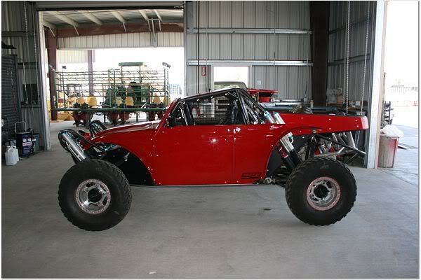

    Ae povo... mais um projeto gringo... olha só!!
    Usuário Avatar de Cezar candelaria
    11/09/2007
    candelaria/RS
    762
    Pra mim é só mais uma gaiola 4x2 que anda rápido. Eu procuro mais soluções 4x4 com mecânica vw, daí sim merece destaque!!!
    ela não anda rápido... ela voa!!! hauauhauhauh gosto é gosto.. uma dessa correndo aqui no brasil ia deixa muita gente pra tras...
    Como eu já falei em outro topico, lá o estilo é diferente.. mas não é uma simples gaiola 4x2.. com a grana dela vc monta um monte de fusca 4x4... a mas tem q ter peça top igual a dela... e nada de gambiarras tudo bem projetado

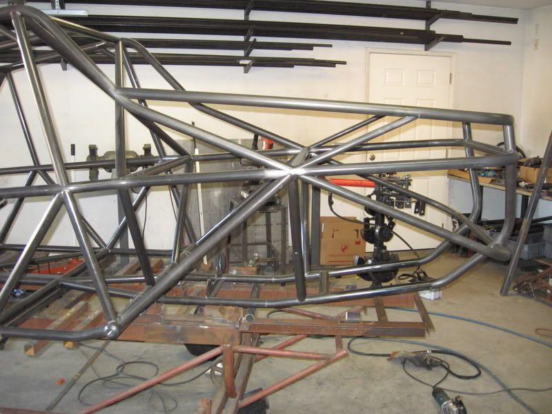

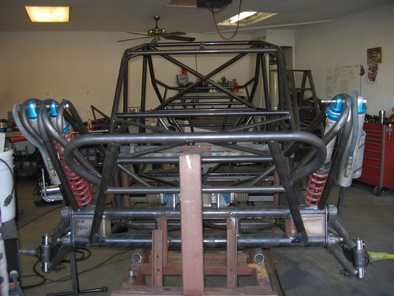

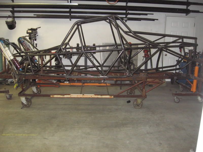

    Eu adoro este tipo de projeto, e como os caras fazem isso na própria garagem, lá esse é um projeto relativamente simples, com uma boa TIG, uma curvadora manual hidráulica, um "tube notcher" e mais algumas ferramentas dá pra fazer um desses, nada muito caro, caro são as peças, só de suspensão deve ter umas 15 a 20 mil doletas!
    Ninja, já notou que os caras nunca pintam a esatrutura... segundo o que descobri, é pra facilitar a visualização de tricas e facilitar reparos, geralmente borrifam óleo de amortecedor pra não enferrujar.
    ... a mesa de chassis desse cara é bem rudimentar, mas funciona, me deu umas idéias aqui!
    realmente marcelo, nunca tinha reparado q eles n pintam as estruturas... mas será se esse é um projeto de garagem??? percebi q toda mesa de chassi q aparece vc fica doido heuahuahauah
