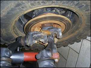

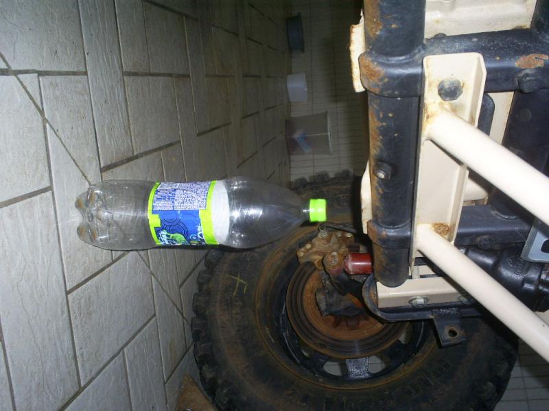

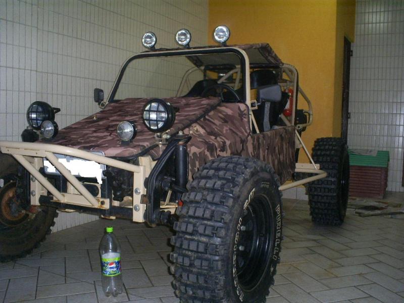

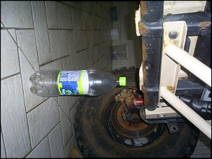

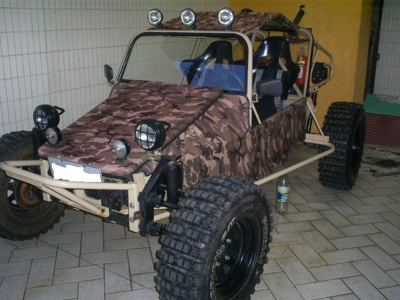

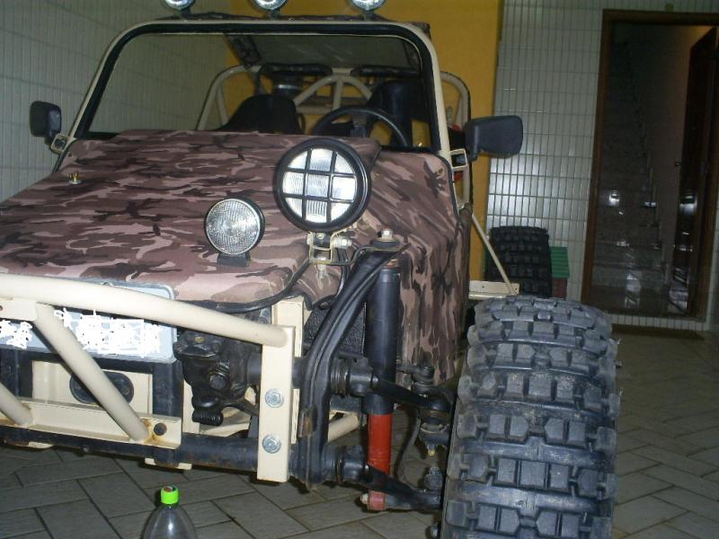

    Bom, esta é a minha gaiola da marca bycolella. Comprei-a no ano passado, apenas a estrutura, cambio de fusca, suspensão de variant na traseira e dianteira, freio traseiro completo. Primeiramente montamos do jeito que a marca sugere. Porem não satisfeitos (eu e meu pai), decidimos então (cerca de alguns meses após o projeto "supostamente final" , que ironia heheheh) mudar a suspensão traseira pela irs (o que a deixou com cerca de 45cm de altura) usando pneus 31''. Já na dianteira decidimos optar pela sobreposição de mangas (deixando a dianteira com cerca de 42cm de altura), então a gaiola ficou com 42 cm de vão livre. Com a suspensão "original" tinha apenas 28cm de vão livre (só para ter uma noção meu pai tem um suzuki samurai com pneus 31'' e o carro tem exatos 28cm de vão livre. Ou seja a gaiola ficou bem alta. O motor é um vw ar 1600 com um carburador (pra não ter dor de cabeça). Bom a quem se interessar estarei aqui para tirar duvidas sobre o projeto ...
    Segue algumas fotos da criança D :
