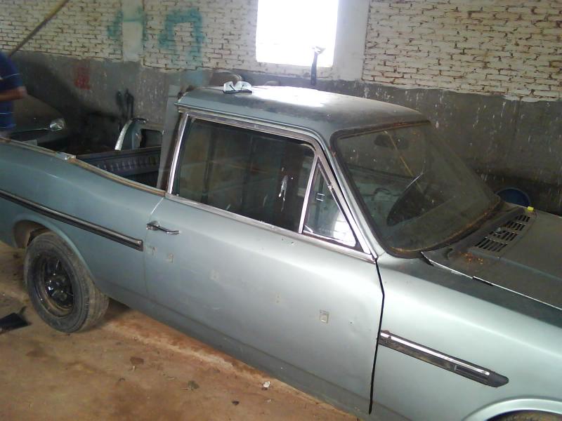

    meu primo comecou a cortar a caravan 4cc alcool pra tentar transformar em uma gaiola aro 16.........
