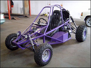

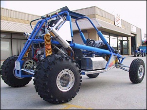

    No mercadolivre tem um cara que vende projeto de kartcroos, só que é em inglês.
    Eu comprei este projeto lá no ML. Pensei que fosse mais completo, mas enfim.... A parte de projeto de chassi está completa mas é muito deficiente nas adaptações mecânicas.
    Prometi para alguns enviá-lo mas é muito pesado. Cheguei a enviar inclusive as primeiras páginas a alguns...
    O vendedor disse que para montá-lo seria gasto algo em torno de R$4000. e o motor necessário teria que ser de 300cc para cima, mas para o uso que se destina talvez possa ser montado com motor 125cc.
    Se tiverem interesse, e o fórum aguentar, eu coloco na área de Download (80M), só que deve deeeemmmmooooorrrraaaaarrrrr porque meu acesso é discado.... O bom é que já pago a promesse a quem tinha prometido os projetos
    Abaixo, uma foto da criança
    Théo

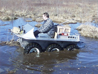

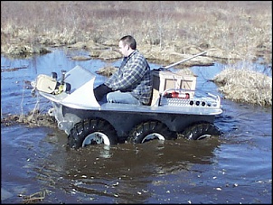

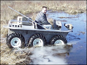

    Vou dar a minha contribuição também!
    Um desse aí da foto não serviria!?
    Parece ser mais simples de se fazer do que um ATV... parece, não olhei com detalhes o site ainda, que tem um esquema tipo "how to", aqui: http://www.amphibiousvehicle.net/6x6.html
    E esse tem a vantagem de ser anfíbio, e andar em praticamente qualquer lugar!!!
