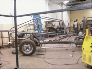

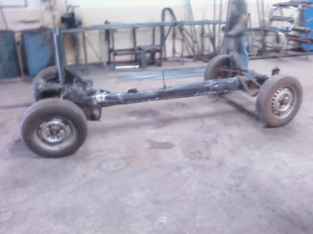

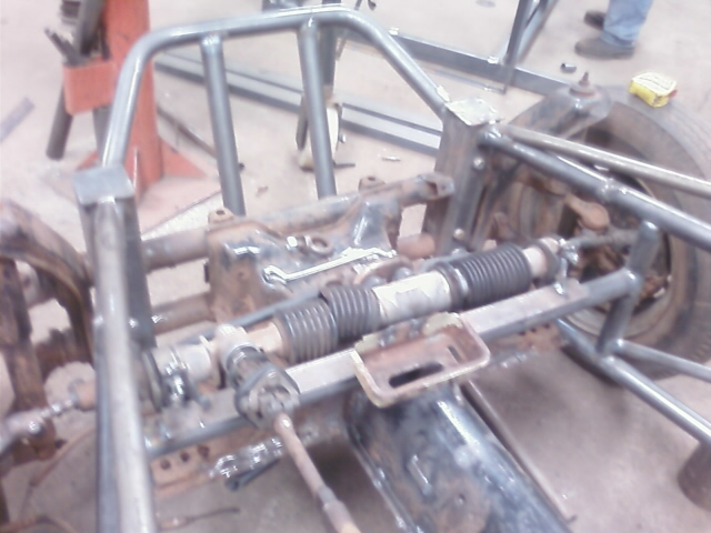

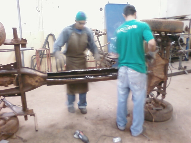

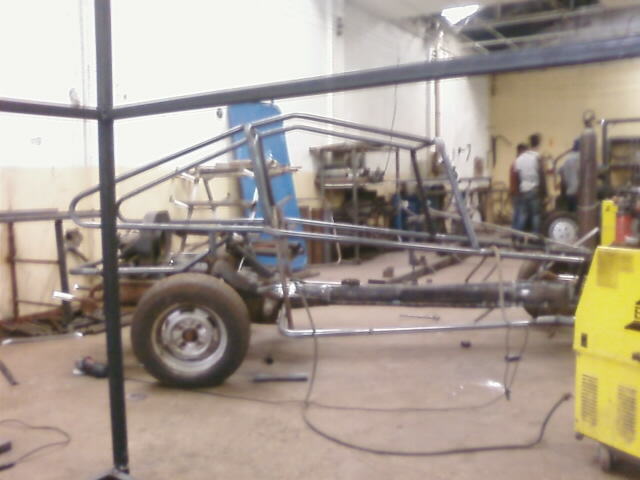

    Ja tem uns 3 meses que to montando uma gaiola, agora ta nos finalmentes (isso é lenda)
    A configuração final devera ser a seguinte:
    Chassi Brasilia 82 nas dimensões originais
    2 lugares
    Motor 1500 a ar, carburação simples
    Cambio Brasilia com relação 7x36 da kombi
    Direção de Monza
    Freio a Disco dianteiro original
    Rodas 16 , pneus militares 600x16
    Cor verde militar
    Abaixo fotos da mercadoria durante a montagem, depois providencio mais fotos dela pintada.
    Miniaturas de Anexos Miniaturas de Anexos Nova gaiola-059.jpg   Nova gaiola-092.jpg   Nova gaiola-093.jpg   Nova gaiola-097.jpg

    Cara, porque tu fez uma cirurgia no tunel da coitatinha da brasa?
    sudashduash
    E como vc fez as dobras dos canos?
    tá ficando legal a gaiola
    Espero ver ela rodando logo, logo
    Vinicius
    A historia é longa, na verdade foram feitos varios procedimentos no tunel da brasa, afinal encurtei 30cm pra tras do freio de mao e depois alonguei os 30 cm frente da pedaleira, hehheh
    Os canos foram dobrados numa dobradeira eletrica, em uma fabrica de equipamentos de academia.
    A soldas foram todas feitas com MIG, e os canos sao de 1 e 1/2" com parede de 2,25 e as bocas dos canos foram cortadas para melhor encaixe.
