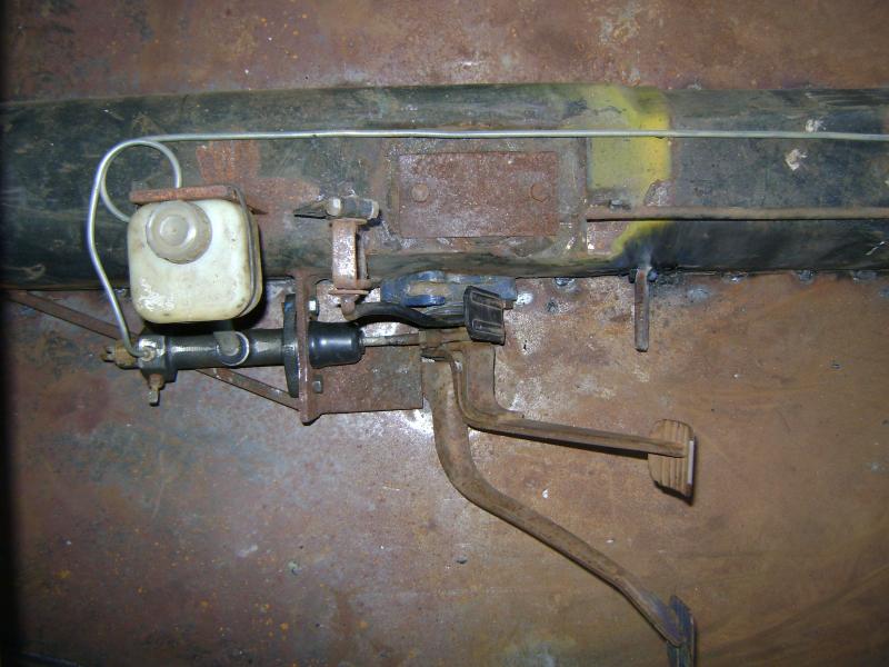

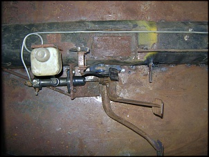

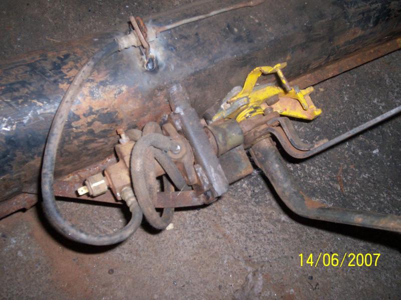

    Citação Postado originalmente por Eduardo Fernando Ver Post
    Na minha gaiola coloquei o pedal acelerador do gol , anexei umas fotos para ter uma ideia de como fazer ,
    Miniaturas de Anexos Miniaturas de Anexos novo projeto iniciado sem chassi-dsc00525.jpg   novo projeto iniciado sem chassi-gaiola-009.jpg
    valeu pela foto da pra ter uma boa noção
    abraços

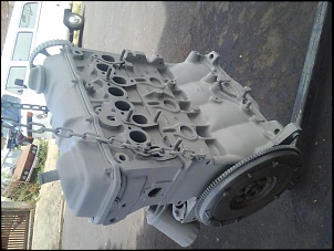

    motor ap ......................

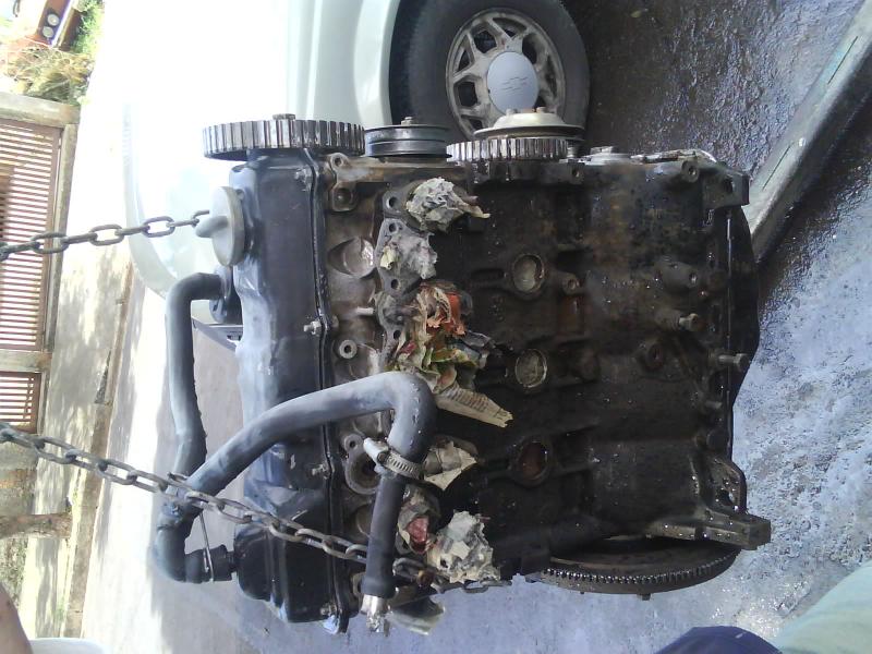

    mes passado desmontei minha gaiola que era com chassi de fusca sem diminuir , era muito pesada, hj começei a soldar os tubos do chassi em uma traseira de kombi que comprei......
    vou deixar entre eixos de 2 mts, pretendo colocar motor ap 2.0 alcool cambio vw 1600 e continuar com a reduçao de kombi e os pnes cross aro 16 na tras e frontiero aro 16 na dianteira
    alguem tem alguma sugestao critica...............

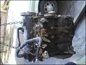

    falta a flange, to pretendendo usar a embreagem e o motor de arranque do fusca e nao do ap..... mas me disseram que a embreagem nao aguenta.. aguem usa esse conjunto?
    Miniaturas de Anexos Miniaturas de Anexos novo projeto iniciado sem chassi-foto-0048.jpg   novo projeto iniciado sem chassi-foto-0049.jpg   novo projeto iniciado sem chassi-foto-0051.jpg   novo projeto iniciado sem chassi-foto-0052.jpg   novo projeto iniciado sem chassi-foto-0053.jpg

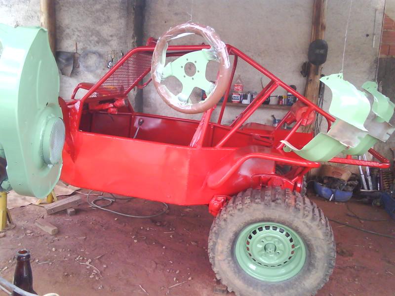

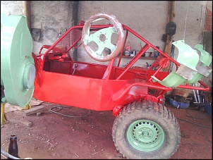

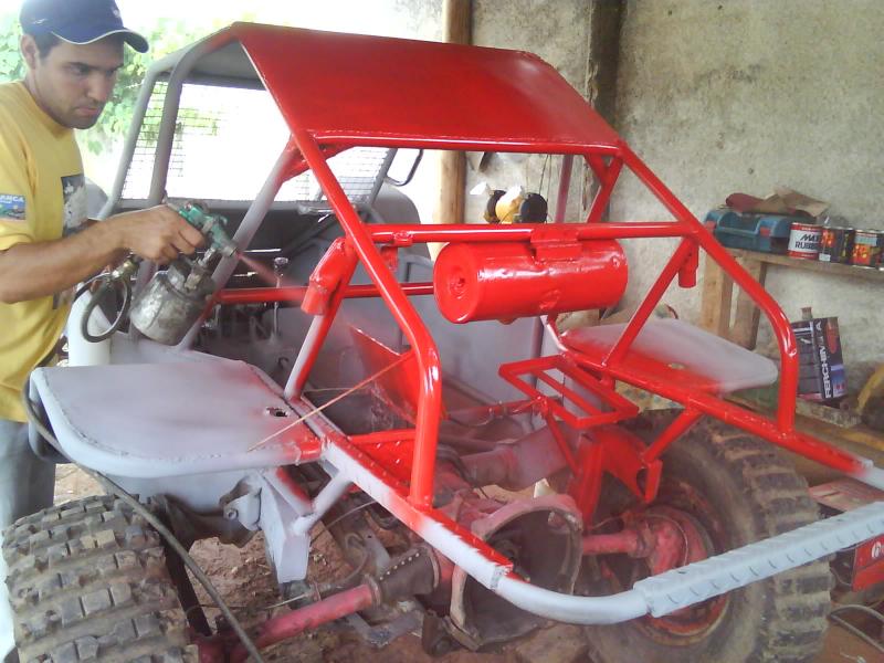

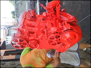

    Miniaturas de Anexos Miniaturas de Anexos novo projeto iniciado sem chassi-foto-0062.jpg   novo projeto iniciado sem chassi-foto-0066.jpg   novo projeto iniciado sem chassi-foto-0068.jpg

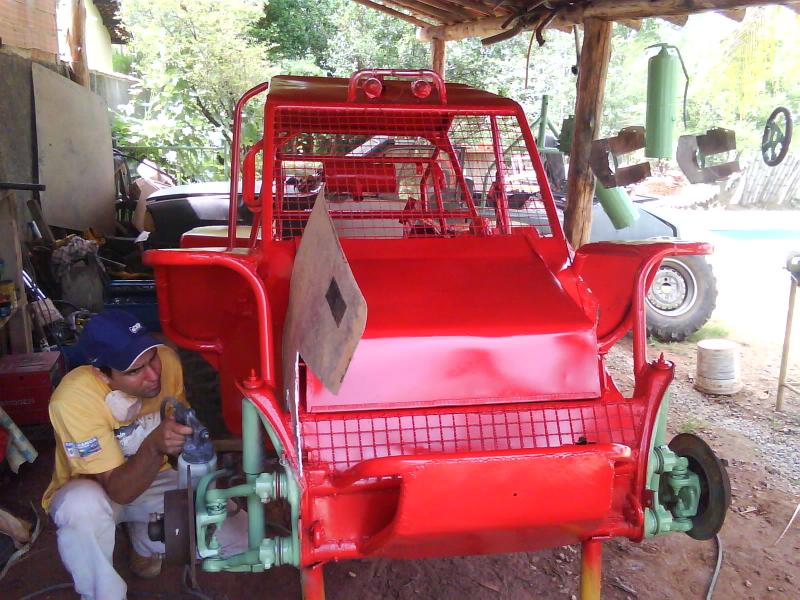

    a pintura ta pronta falta pouco agora

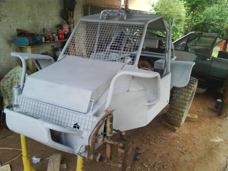

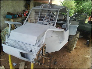

    Miniaturas de Anexos Miniaturas de Anexos novo projeto iniciado sem chassi-foto-0182.jpg   novo projeto iniciado sem chassi-foto-0186.jpg   novo projeto iniciado sem chassi-foto-0188.jpg   novo projeto iniciado sem chassi-foto-0190.jpg   novo projeto iniciado sem chassi-foto-0189.jpg
    ta ficando legal sua gaiola, ta bem bonita
    mas acho q esses pneus grandes na frente é um poco inadequado
    vc ta usando qual caixa de direção ?dependendo da caixa ela vai estragar rapidinho
    so um palpite
    abrass
    gaiola 1,6 ap alcool
    tambem acho que nao vai aguentar
    to usando a caixa do palio
    to pensando em colocar 2 pneus militar aro 16 na dianteira
    obrigado abraços

    ei cara, como você fez para alinhar a parte traseira sem que ela fique muito baixa e nem muito alta?
    você retirou os facões, alinhou com a base dos garfos que seguram a caixa e soldou os tubos a partir daí?
    tenho dúvidas sobre alinhamento! abraços!
    coloquei td estrutura sobre cavalete e, sem o facao, soldei os tubos com a traseira da combi tentado deixar o mais alinhado possivel....
