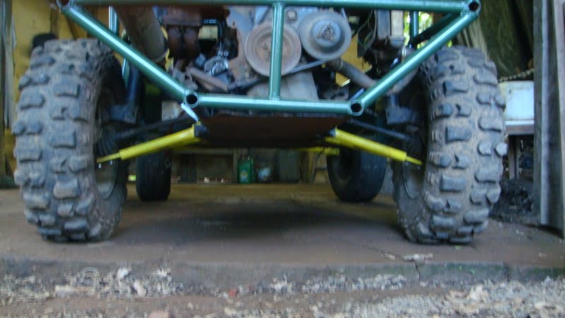

    Segue fotos do Duplo A e do vão livre de mais de 50cm..
    Miniaturas de Anexos Miniaturas de Anexos -ogaaajp9sy9lfrmsxwbkuklybyjpnqjizam1znnl2ijzd6alanl-jgjevzrayijb0s_erl6dkpjccamciyhy_p-ot8wam1t1.jpg   -ogaaalz-akypjhowj1oaud_o8g-phxfehi8uga_5bb16ruwbi52k-0edlactatba1ubwgetjeksymb3nv3nhazgfmfqam1t1.jpg

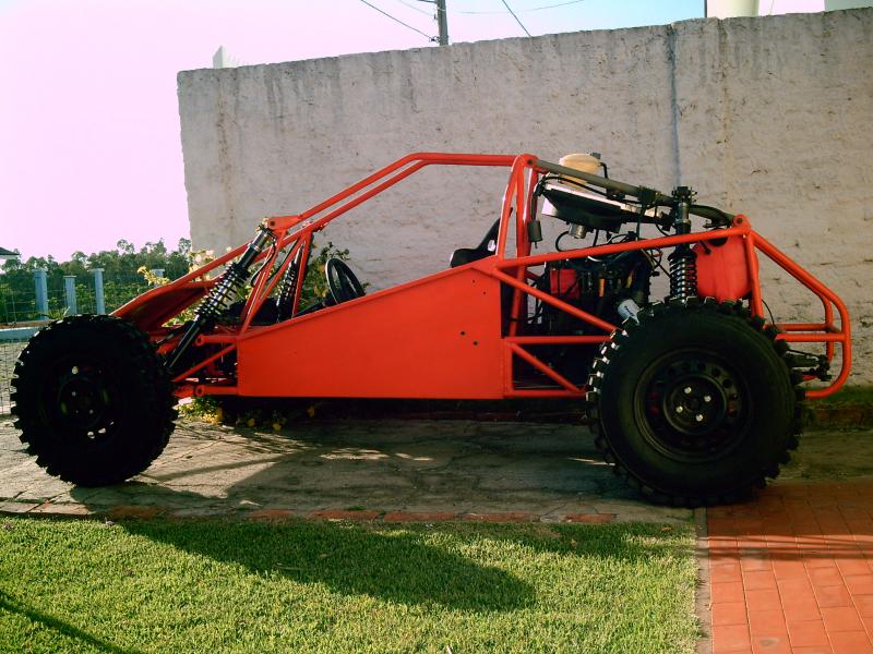

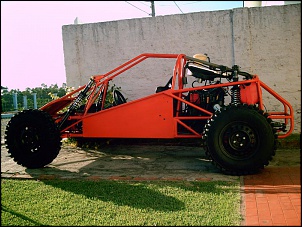

    Esta é a minha gaiola mal feita! hehehehe... tem motor central...
