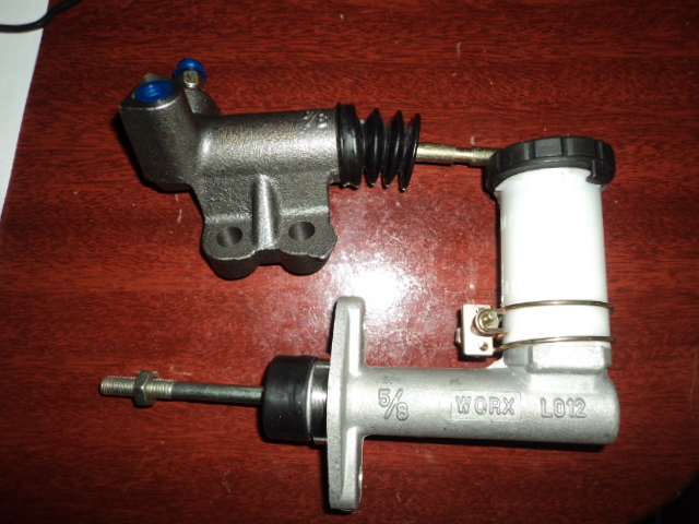

    alem da pedaleira suspensa irei adaptar o hidrovácuo e o acionamento hidráulico da embreagem. Já até comprei o kit... Falta tempo pra instalar....Pedaleira suspensa em Baja e Gaiola-dsc03949.jpg

    Sei que o tópico é antigo, mas estou com um jogo de pedais suspenso para adaptar, sendo o freio com hidrovácuo, e a embreagem hidraulica com o kit da L200, mas não achei nenhuma resposta mais precisa aqui no fórum de quem usa pedais suspenso, se é mais macio a embreagem, se ficar melhor para dirigir entre outras vantagens, realmente não sei se compensa modificar.

    Douglas... pode instalar que vc nao se arrepende... uma das principais vantagens é que a pedaleira suspensa evita o acumulo de sujeira como a do fusca tradicional, só ai já se ganha 50% de vantagem..
    Outro ponto positivo pra vc é a utilização da embreagem hidraulica, instalei na minha 4x4 exatamente o mesmo conjunto que vc, e foi só achar a posição certa, encher de óleo, sangrar e pronto, embreagem funcionando... chega de cabo emperrado, rsssss

    fag, quanto a embreagem hidráulica, ficou macia? e o suporte lá no cambio, como ficou?

    Bom, eu usei a embreagem do corcell que é individual por pedal.. ela ficou bem macia.. o suporte no cambio é que nao gostei mto, o mecanico soldou um suporte direto na caixa... mais segundo ele ali nunca mais vai encomodar: http://www.4x4brasil.com.br/forum/ga...ml#post1927673

    Rafael, da embreagem eu usei o cilindro e o atuador da L200..
    o Hidrovácuo eu usei o do gol quadrado antigo...
