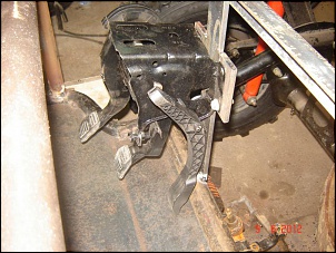

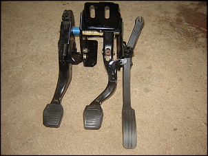

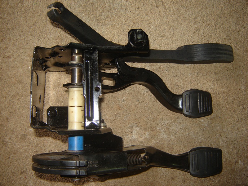

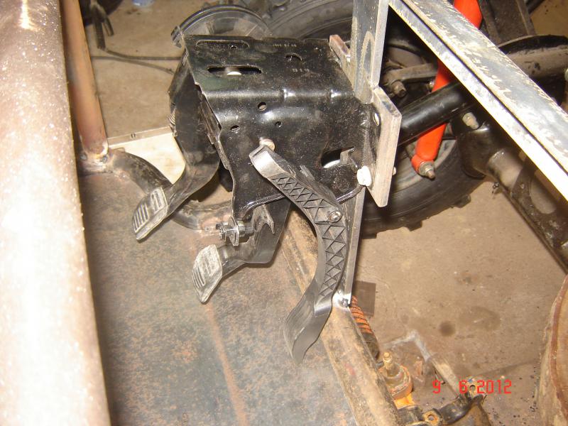

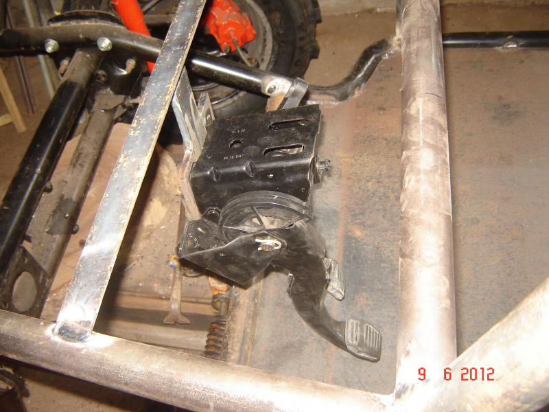

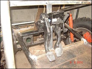

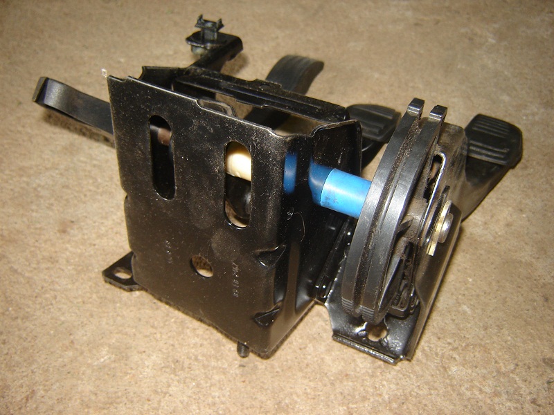

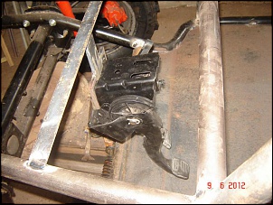

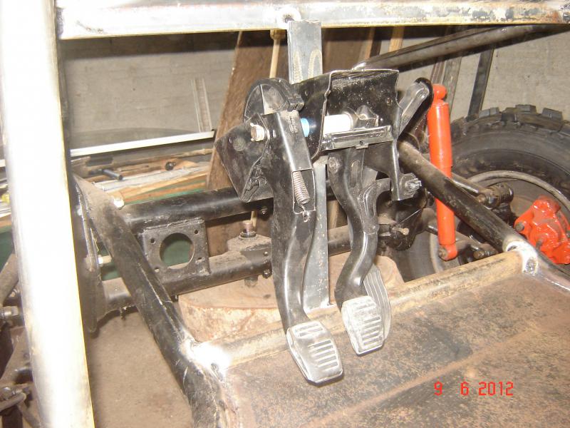

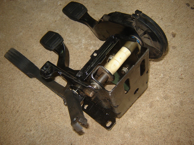

    Bom dia... eu usei pedaleiras suspensas de escort, e sao otimas , e uma peça unica, onde estao os tres pedais, de facil adaptação...Pedaleira suspensa em Baja e Gaiola-dsc00538.jpgPedaleira suspensa em Baja e Gaiola-dsc00534.jpgPedaleira suspensa em Baja e Gaiola-dsc00533.jpgPedaleira suspensa em Baja e Gaiola-dsc00071.jpgPedaleira suspensa em Baja e Gaiola-dsc00070.jpgPedaleira suspensa em Baja e Gaiola-dsc00069.jpgPedaleira suspensa em Baja e Gaiola-dsc00066.jpg

    Marcos, não esquece de posta as fotos depois que vc adaptar estes pedais.
