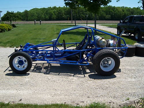

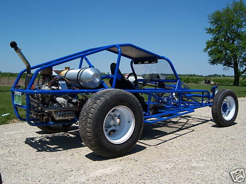

    Vou iniciar a construção de uma gaiola aqui em casa, já há algum tempo tenho um projeto que comprei no ML e venho pesquisando sobre configuração de suspensão, freios, motorização etc...
    Não é nenhum monstro, só quero uma gaiola bem construída e com bom vao livre...
    Então vamos lá:

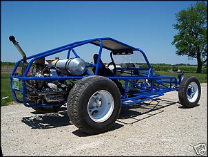

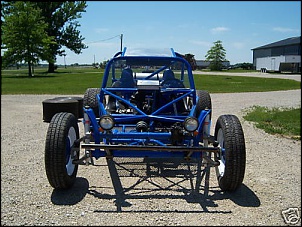

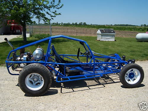

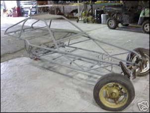

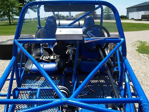

    - O projeto é exatamente o da imagem anexo, só que ao invés de azul, será preta.

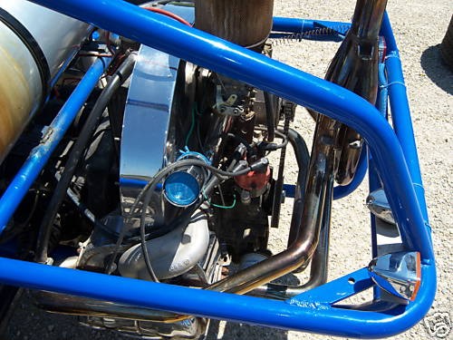

    - Motor provavelmente um Boxer Turbo...

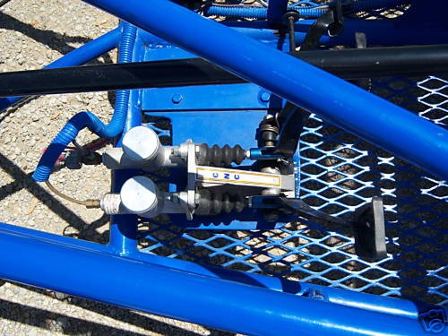

    - Freio a disco nas 4
    - Freio seletivo
    - Chassi tubular, seção redonda 1 1/2" com 2,5mm de espessura
    - Vão livre de 50 cm...

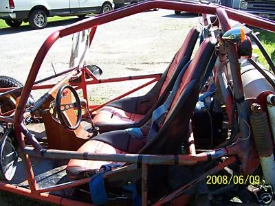

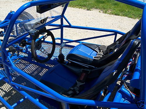

    - Vendo algumas gaiolas aqui do Fórum tive algumas idéias (ou podemos chamar isto de plágio..rs), como por exemplo a alavanca de câmbio da gaiola do amigo Jorge_PG aqui do fórum... Jorge, peguei uma foto emprestada no seu tópico para ilustrar, vou colocar uma alavanca curta e em uma posição parecida...

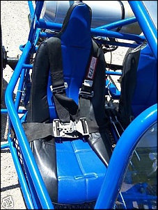

    - 2 lugares, bancos concha, cinto 4 pontos
