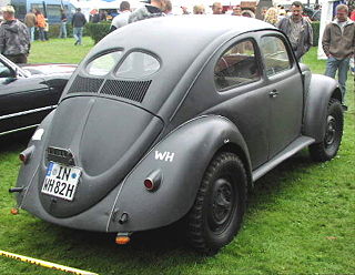

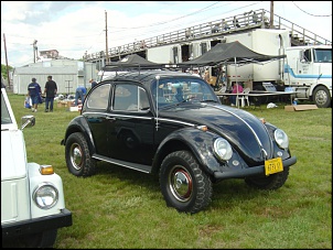

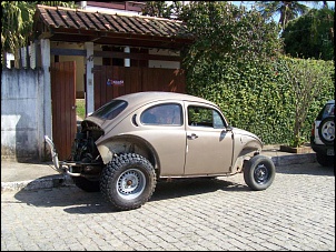

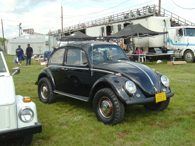

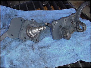

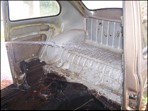

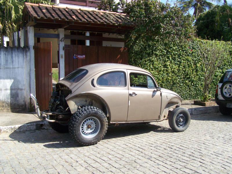

    Minha idéia para a minha necessidade, não sei sua necessidade talvez sirva pra vc tambem, é um fusca com pneus lameiros aro 15 e somente a suspensão levantada da forma mais simples, isto é na dianteira as mangas de eixo soldadas e na traseira com as cx redutoras da antiga Kombi, semi eixos, capa de eixo,panelas de 5 furos, acredito que possa usar até o mesmo cambio do fusca.
    #1 foto , chassis de fusca com as cx de redução de kombi
    #2 foto , fusca antigo com panela de freio da Kombi, repare a pta de eixo
    #3 foto , mangas de eixo soldadas
    #4 foto , resultado que espero pra meu fusca.

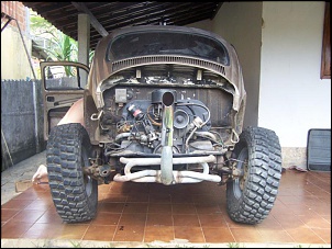

  • #27
    todos kits que o wilsom da KB vende não cobrem o motor, ele tem o concha tbm que cobre um pouco mais, mas mesmo assim ele fica exposto, o kit da general (que o joel vende) tem uma tampa trazeira que utiliza as dobradiças da tampa trazeira do fusca pra dar maior acesso ao motor. mas tbm deixa o motor exposto.
    não tem jeito, se for baja tem que ter o motor aparecendo... e evidentemente fica exposto a animais que queiram zuar e roubar peças.
    e vou até falar que o motor aparecendo deve ser pra facilitar a lavagem do mesmo kkkkkkkkk

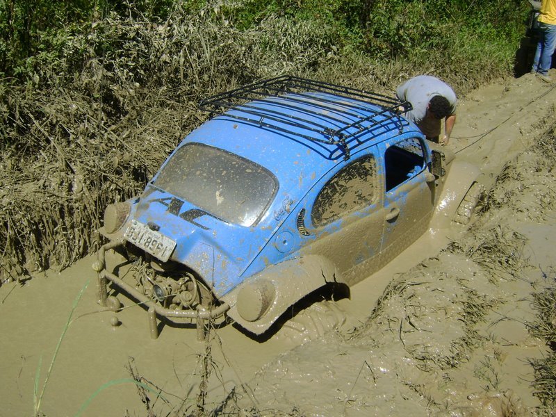

    Cara, vendo esse azulão ai me lembrei que to procurando esses bagageiros pra por no meu baja, mas só acho isso por 200 e poucos... achei que seria bem facil e barato de achar! Se alguem souber de um da um toque!

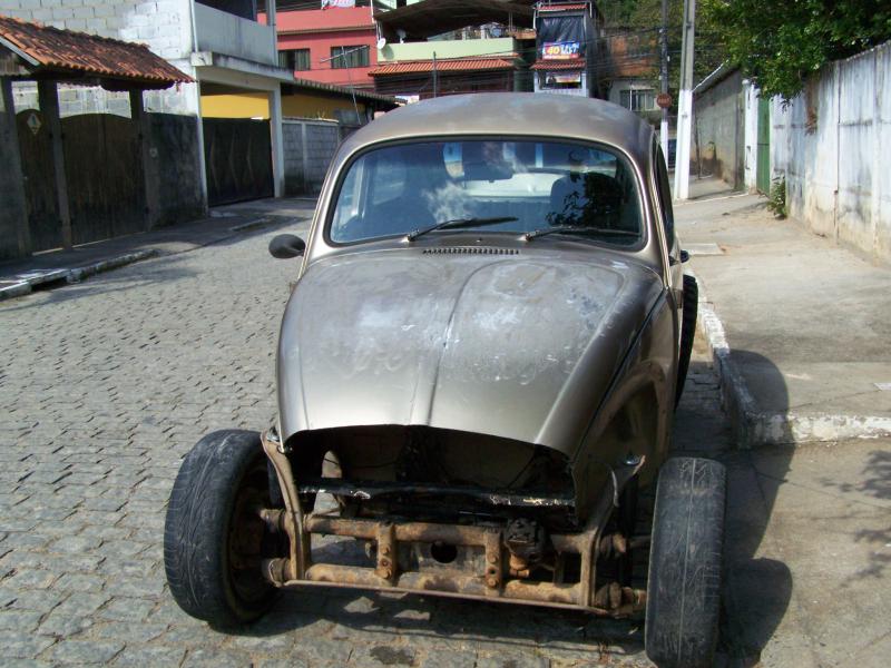

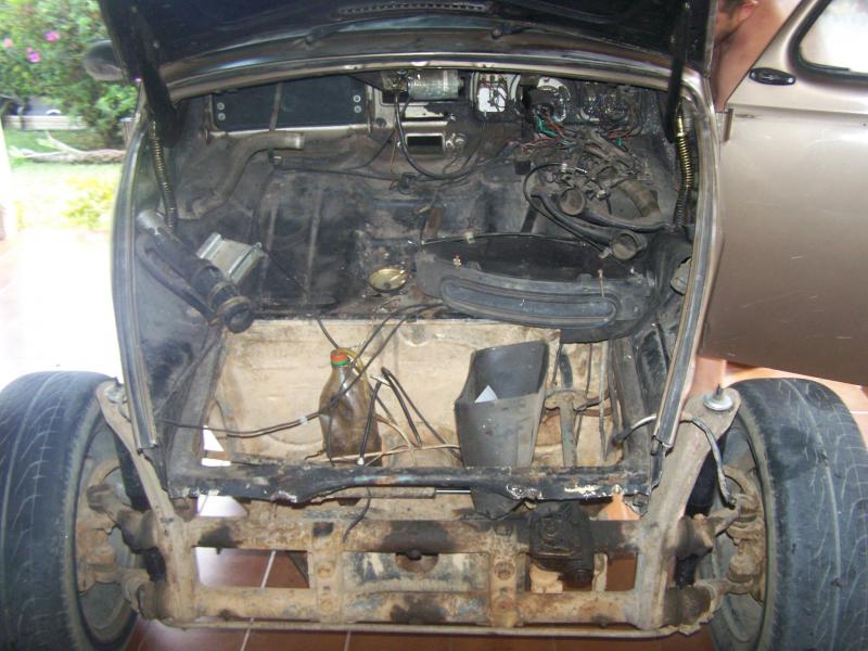

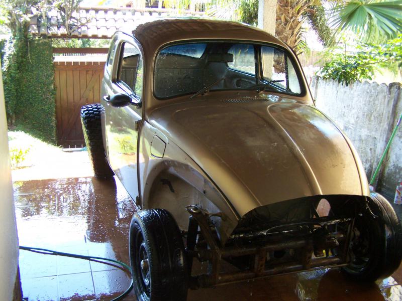

    Post Transformando Fusca velho em um Baja
    Eu e meu pai começamos a montar um baja, pela nossa ideia vai ficar fera.
    Veja o começo, só nao tenho foto dele antes de cortar.-baja-nosso-004.jpg-baja-nosso-020.jpg-baja-nosso-016.jpg-baja-nosso-010.jpg-baja-nosso-008.jpg-baja-nosso-007.jpg-baja-nosso-006.jpg-baja-nosso-005.jpg-baja-nosso-003.jpg-baja-nosso-002.jpg-baja-nosso-022.jpg
