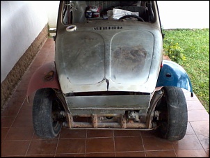

    Então, algum tempo se passou entre o início do projeto atá agora... Como penso que um Off road não necessita obrigatoriamente ser feio, diante da pintura sofrível do Fusca, cheia de "pés de galinha", resolvi remover toda tinta, até "no osso" com removedor pastoso... Só eu sei o trabalho que deu... Com o Bixo todo raspado, fui atras de paralamas para cortar e dar um ar de BAJA no pobre FUSCA!! Como não sei soldar, me aventurei a fechar a frente com fibra de vidro, o que é relativamente fácil, embora seja terrível a coceira quando se lixa...-2013-04-20-14.47.10.jpg -2013-04-20-15.30.38.jpg -2013-04-21-10.35.13.jpg

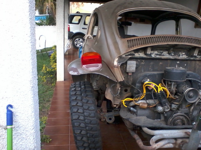

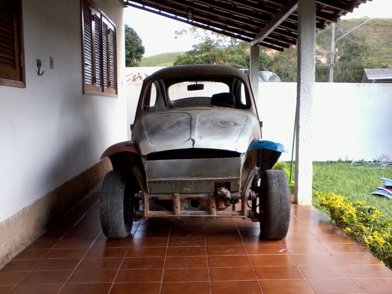

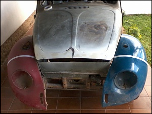

    Paralamas cortados... (reparem no detalhe... um vermelho, outro azul, outro dourado... é um Frankstein...)-2013-04-22-15.55.55.jpg-2013-04-22-16.02.11-2-.jpg A lanterna está apenas "deixada" sobre o paralamas para ver como fica...
    Apesar de parecer que o "carro" é dourado, ou beje, ele está completamente raspado, na lata. Pretendemos pintá-lo de "verde KAWASAKI" a parte de cima e branco a parte de baixo, numa pintura "saia e blusa"

    Os paralamas traseiros foram cortados a partir de paralamas dianteiros invertidos, ou seja Dianteiro Direito na traseira esquerda e dianteiro esquerdo na traseira direita... parece confuso, mas a furação de fixação se encaixa perfeitamete, restando apenas o corte...
    Após muita coceira da fibra de vidro, mulher ensandecida com o carro velho fazendo sujeira na garagem, horas arquitetando o que fazer, chegamos a este ponto...

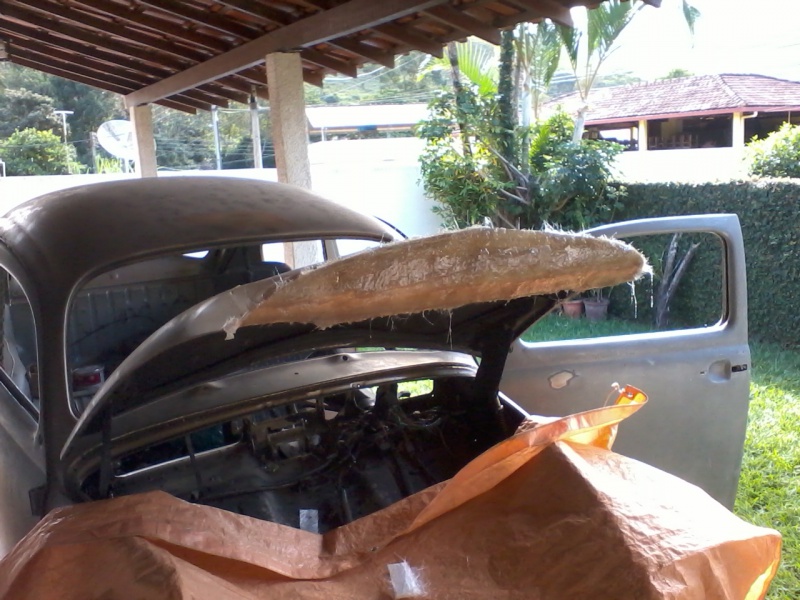

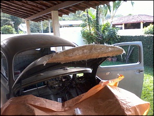

    Coisas que parecem simples são um verdadeiro terror, como fechar o corte no capô... Aqui, mais uma vez, optamos pela fibra de vidro...
    -2013-04-23-15.05.03.jpg-2013-04-23-15.29.16.jpg Reparem aqui que o acabamento original da chapa foi imitado com Fibra de vidro na ponta do capô...

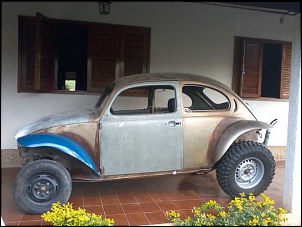

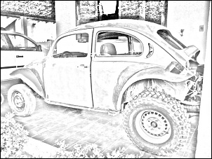

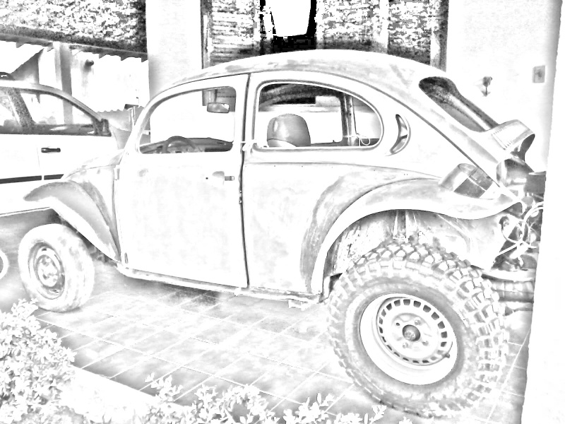

    A foto "trabalhada", parecendo um desenho diz, mais ou menos, onde pretendemos chegar...-2013-04-22-16.33.35.jpg Pretendemos colocar mangas de eixo sobrepostas para erguer a dianteira e, quem sabe uma IRS na traseira para ficarmos "no alto" sem que haja o efeito \ /... Sonhar, nos sonha... vamo ver se a gente chega lá...
    Estamos aqui para compartilhar um projeto e estamos completamente abertos a críticas e sujestões que, com certeza, serão extremamente importantes para chegarmos onde queremos...

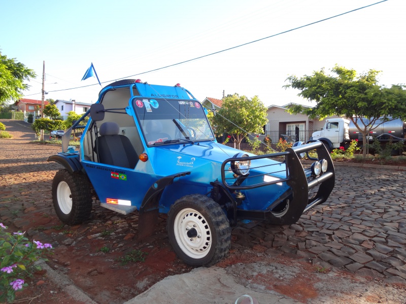

    Essa parte da mulher ensandecida pelo carro velho fazendo sujeira na garagem é comum a todos os que gostam do off road kkkkkkkkk pelo menos aos casados kkkkkkkkkkkkkkkkkkkk... fique contente, pois a minha quando viu isto -107.jpg , queria por fogo Depois que ficou assim ... -dsc06666.jpg Não me deixa mais sair sozinho!!!!legal o fusketa, só achei que pra ser um veículo pro mato a fibra não combina muito.
